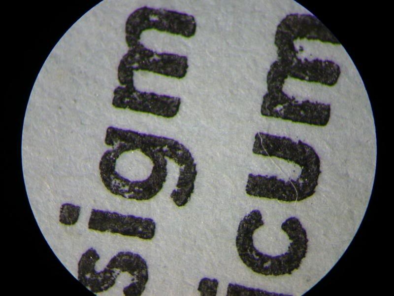

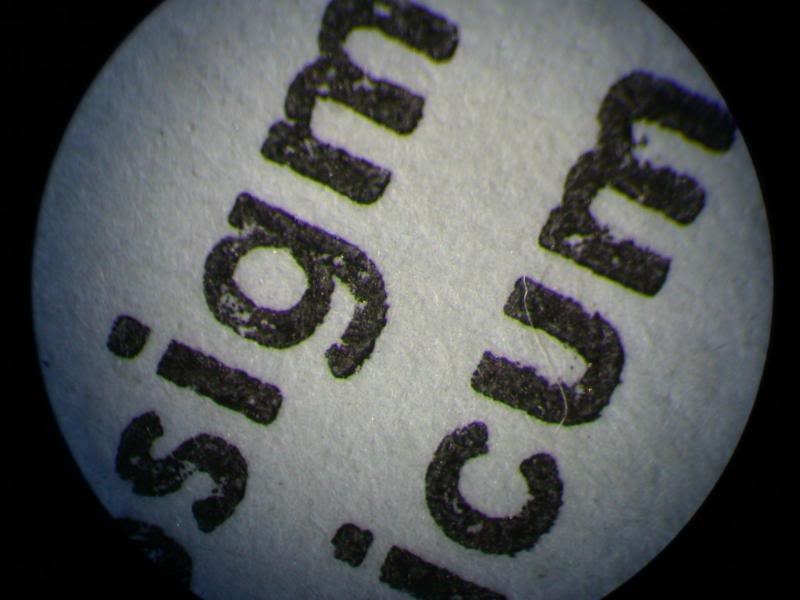

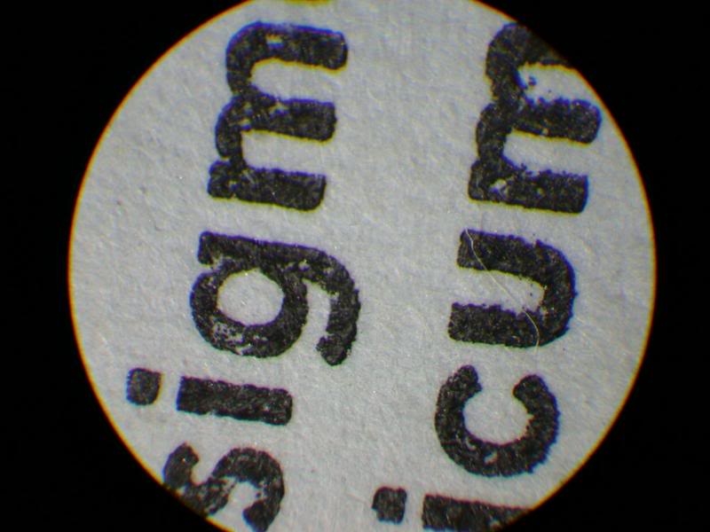

Es kam heute in einer PN die Frage auf, welches Okular sich besser für die Adaption einer CP 990 an ein Technival eigne.
Hier ein Test auf die Schnelle, die Bilder wurden nicht bearbeitet.
Periplan 10x / 18 Brille:
Herrmannsches Astro-Okular mit Gewinde für die Coolpix ( ohne Kompensationswirkung )
"Original"-Technival-Okular CZJ P 10x ( Kameraobjektiv auf das Okular "aufgelegt" )
Eine vernünftige Aufnahme durch das Originalokular war nicht möglich, offenbar wegen nicht übereinstimmender Ein-u. Austrittspupille. Es kommt zu einer sehr störneden Vignettierung.
Übriegns: Die "Farbsäume" um die schwarzen Buchstaben sind in diesem Falle immer ( bei allen Okularen ) vorhanden, was auch normal ist. Es scheint ein Spezifikum dieses Stemi-Bautyps zu sein.
Die Farbsäume sind in beiden Einblicken des Stereotubus  gegensätzlich und löschen sich beim Stereonblick aus
