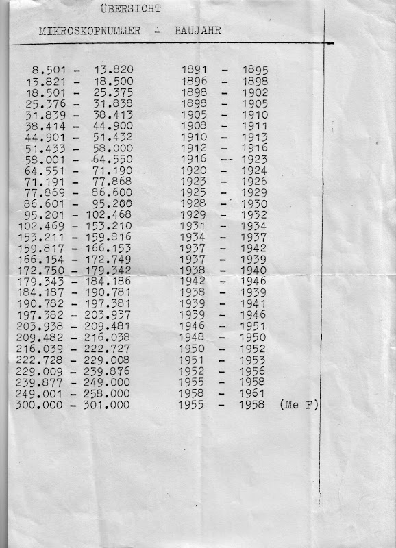

Vor vielen Jahren fiel mir eine Zuordnung Mikroskopnummer - Baujahr der Firma Reichert in die Hände.
Eventuell ist dies für einige wenige Mikroskophobbyisten interessant?
Ich selbst habe diese Liste nicht erstellt und ich kann dem Urheber auch nicht danken.
(Ich denke ich habe die Liste vor 20Jahren ergattert.) Gern wüßte ich wer sie erstellt hat!
Ich glaubte diese Liste schon verloren zu haben, und bevor dies wirklich passiert bewahrt es das Internet vielleicht länger auf.

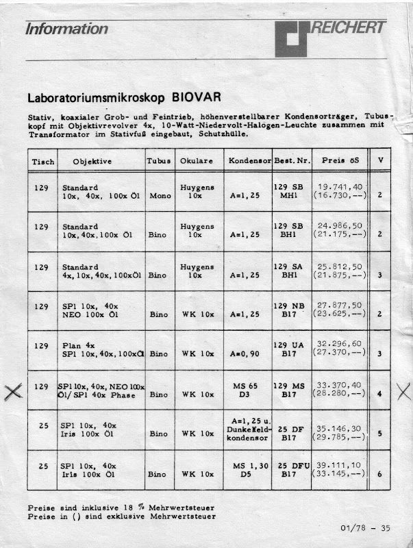

Zusätzlich noch eine Preisliste zum Reichert BIOVAR Mikroskop, die Liste ist vor 1985 erstellt worden, ich vermute 1978, ein Hinweis auf der Preisliste
rechts unten läßt dies vermuten:
Jene die nicht wissen was ein Reichert BIOVAR ist: http://www.science-info.net/docs/reichert/A4/Biovar.pdf
Die Preise sind in österreichischen Schilling angegeben, um die Verbindung zur Zukunft herzustellen:
7 ATS (öst.Schilling) --> 1 DM
14 ATS                     --> 1 Euro

Lieber Leo,
und ob das hilft! Vielen Dank für die Nummer-Baujahr-Gegenüberstellung.
Es gibt leider (noch) kein wirklich umfassendes Werk über C. Reichert/Wien, obgleich diese Firma im Grunde nicht weniger bedeutend ist als z.B. die Verwandtschaft in Wetzlar.

Hallo Leopold
Mir ist diese Liste ca. 1996 in die Hände gefallen, ein inzwischen toter Mikroskopiker das Mikroskopischen Gesellschaft Wien hatte auch eine Kopie. Frag Erich Steiner, der kennt möglicherweise noch den Hersteller, die dürfte in der Gesellschaft an Interessierte verteilt worden sein ...

Es ist zwar schon sehr lange her, dass zum letzten Mal in diesem Beitrag geschrieben wurden. Aber vielleicht hat sich in der Zwischenzeit etwas getan - speziell zu den Herstellungsjahren der frühen Mikroskope (Nummern unter 10.000)?
Oder gibt es Kopien der ersten Kataloge?

Hallo Alfons und (Reichert)-Sammler,
ich sammle nicht nur Mikroskope, sondern auch alles was ich zu diesen finden kann.
Daher ist diese Internetseite für viele Interessierte nach Herstellern/Katalogen/Seriennummern und und und eine sehr gute Wahl!
https://www.microscopemuseum.eu/serialnumbersreichert.html
Als Ergänzung füge ich die von mir aufgehübschte vorherige Tabelle mit meinen  Internetrecherchen bei (vielleicht mit Fehlern behaftet).
Norman
Werner
Danke, dann ist mein schwarzes Zetopan 308845 jedenfalls nach 1958.
Gruß - Werner
Oder noch später...
Im Katalog für den Phasen- und Anoptralkontrast für das Zetopan von 1961 ist schon ein Stativ mit der Nummer 242 350 abgebildet:
