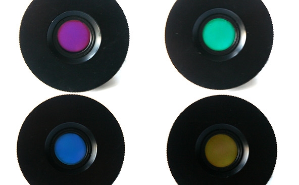

 Mal unabhängig von der Seriosität, welches ein Angebot für nen 5er und Versandkosten von 80€ für einen Brief aus Spanien ausstrahlt, kann mir jemand erklären worum es bei dieser dort so angepriesenen Polarisationsmethode geht und was davon evtl. zu halten ist?
http://www.ebay.de/itm/microscope-mikroskop-objective-plan-apo-zeiss-nikon-olympus-leica-leitz-lomo-/170807413883?pt=LH_DefaultDomain_186&hash=item27c4ea4c7b
Alter Wein in "neuen" ebay tauglichen Schläuchen?
Ganz tricky? oder einfach nur  ;D ?
geht das in Richtung Amplitudenkontrast (für Arme  ::) )?

Das Ganze ist keine Kontrastart, sondern nur ein farbvariabler Filter - mehr nicht. Worum es geht ist doch im ersten Video gut erklärt? Geht aber vermutlich mit zwei Polfolien und einer Plastikfolie genau so gut.

das sehe ich auch so. Das "System" besteht anscheinend einfach aus einem Polarisator und Analysator und einigen verschiedenen Kunststoffplättchen als "Hilfsobjekte", an deren Stelle man aus Tesafilm-Streifen oder den durchsichtigen Teil von CD-Jewelcases verwenden kann.

habe mir dann die Videos vom Verkäufer noch einmal (ohne Ruckeln und Stottern) bei einer schnelleren Internet-Verbindung angesehen- ich glaube es ist so eine Art Billigheimer Version des Leitz Variocolors  ;)
ortholux
...und bei Leitz hieß das Ganze in den 50er und 60er Jahren "Variocolor" und passte an den Heine- und den Zweiblendenkondensor
