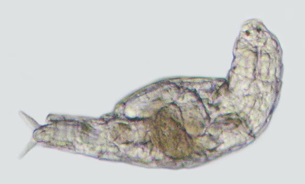

Liebe Mikrofreunde,
obwohl Angie kürzlich nach Staurastrum nachgefragt hat https://www.mikroskopie-forum.de/index.php?topic=5335.0, möchte ich es noch einmal versuchen mit den folgenden Bildern. Bild 1: Fokussierung auf die obere Halbzelle, Bild 2: Fokussierung auf die untere Halbzelle, Bild 3: zentrale Einschnürrung.
Ich vermute die Bilder zeigen eine der vielen Staurastrum-Arten, oder könnten da noch andere Gattungen in Frage kommen?
Vilen Dank und viele Grüße
Peter Kerwien

Hallo Herr Kerwien,
es ist ein Staurastrum und zwar St. inflexum, artspezifisch sind die zueinander verdrehten Zellhälften.
Rupert Lenzenweger

Hallo Rupert,
dann gehört mein Fund wohl zur selben Art, oder? Bisher habe ich diese Alge unter Staurastrum cf. cyrtocerum gespeichert.  ???
