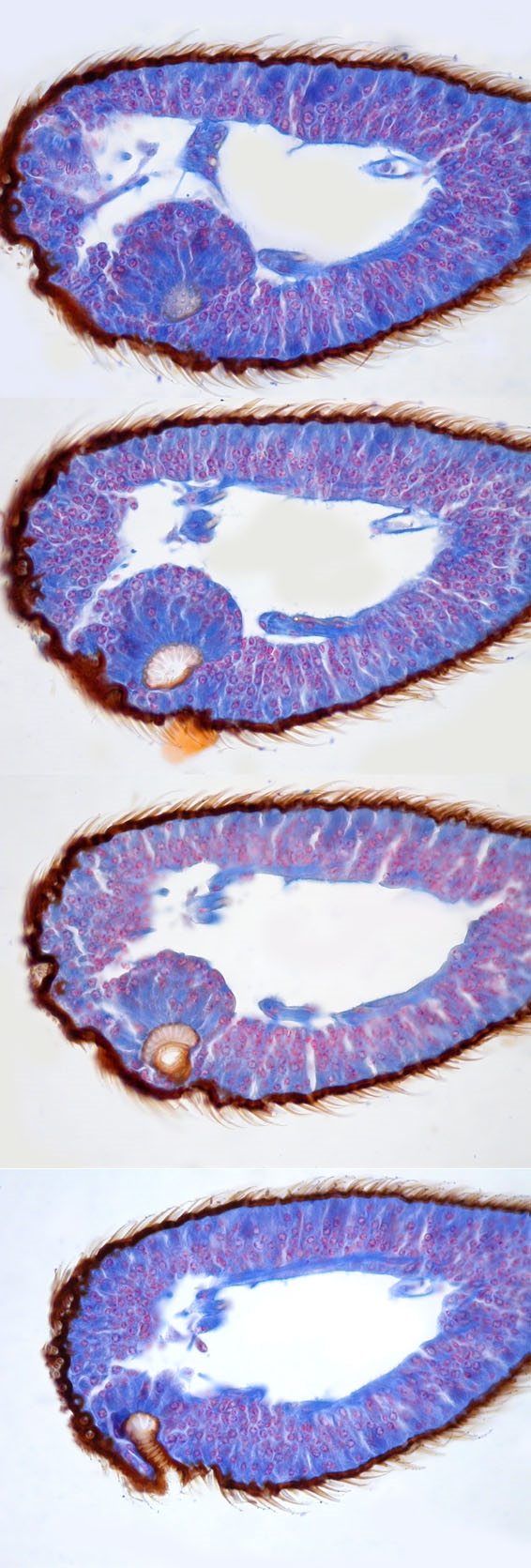

Im Präparat, das ich im Nachbarthread abgebildet habe, findet sich auch ein Längsschnitt durch ein Johnstonsches Organ. Ich war etwas überrascht, dieses nicht nur am Mückenfühler, sondern auch am Fliegenfühler zu finden, wobei der Aufbau dem beim Mückenfühler recht ähnlich ist:
Mittig der aus dem Körperinnere kommende Antennennerv. Über und unter ihm, (aber räumlich gesehen vermutlich wie bei der Mücke kreisförmig um ihn herum liegend) die Sinneszellen, wobei ganz schwach die Sinnesstifte zu erkenen sind.

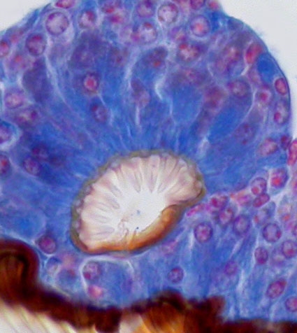

Immerhin, ich habe es einmal mit dem 100er versucht, wobei die im vorigen Bild unten gelegene Stelle des Pedicellus zwei Schnittebenen tiefer ausschnittsweise wiedergegeben ist. Sie war anscheinend etwas dünner geschnitten:
PH ist der körperwärts gelegene Teil der Hülle des Pedicellus. In ihm liegen die Körper der Sinneszellen SZ, von denen die Hüllzellen HZ eine Art Schläuche in Richtung des nächsten Antennengliedes bilden. In ihnen liegen dünne Fäden St, die über die  Stiftzellen StZ zu der Stelle verlaufen, an den das dritte Antennenglied  in den Pedicellus inseriert.
AN ist der Nerv, der in den Funiculus, also das dritte Antennenglied mündet und somit auch die Reize aus den Sinnesgruben (siehe dortigen Thread) weiter ins Gehirn leitet. Mit diesem Nervenstrang verbindet sich auch der Nerv N, der von den Sinneszellen herkommt.
