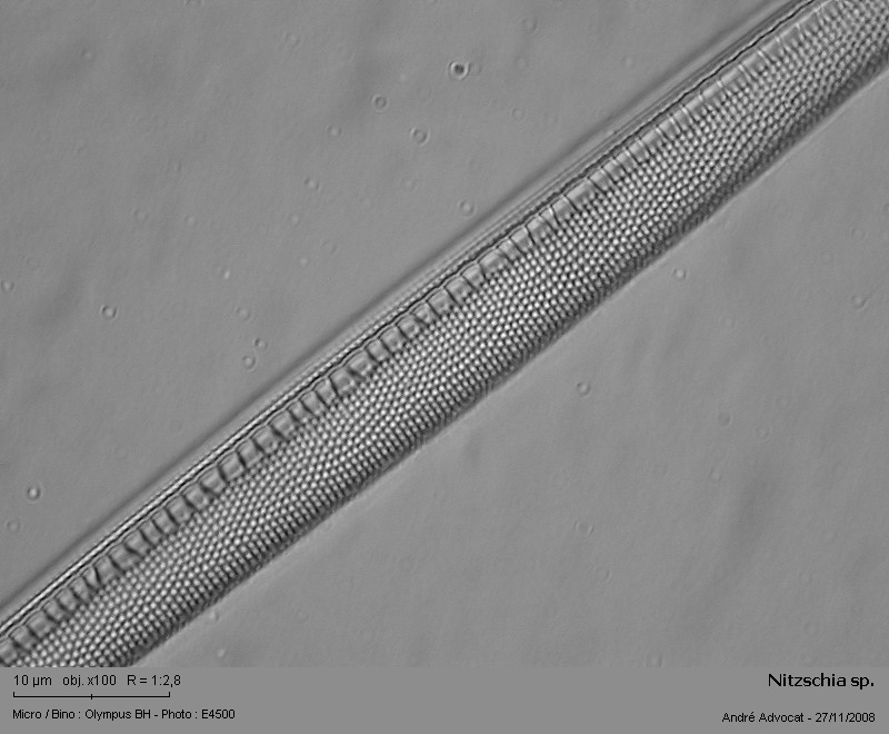

André
Hallo Wolfgang
ZitatHätte nie gedacht, dass es solche Riesen-Nitzschien gibt.
Nitzschia sigmoidea kann bis zu 500µm Lang sein;  N.scalaris bis zu 700µm!
ZitatOben (Valvar-Ansicht) hatte sie aber die dicken Streifen,
Hättest du ein Photo von der Valvar -Ansicht?
Hier nach ein Photo von einer Valvar Ansicht von einer Nitzschia:Die groben Punkte (=Fibulen) bleiben kurz bei Nitzschia:
Freundliche Grüsse
André Advocat

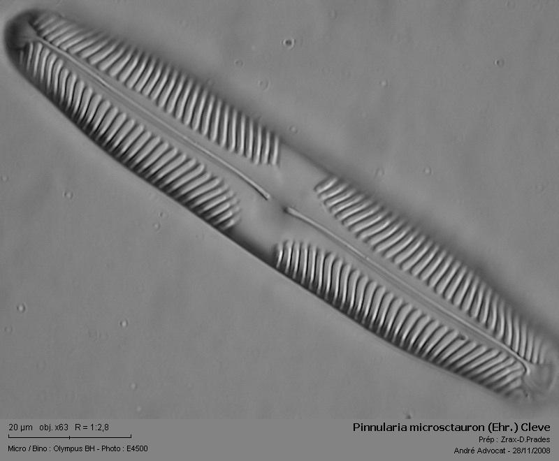

hallo Wolfgang
Jetzt sind wir auf der selben Welle:diese letzte  ist wirklich eine echte Pinnularia....(P.viridis)....es waren mindestens 2 Gattungen auf der Probe:Nitzschia und Pinnularia!
Folgen zum Beispiel, Pinnularia microstauron auf Valvaransicht und auf Gürtelansicht:Die breiten Streifen sind einfach und regelmässig gestellt,auf beide Seiten: bei Nitzschia sind es Fibulen die unregelmässig gestellt sind ,und nur auf der Kante.
Bei Pinnularia ,auf der Gürtelbandseite  stehen  in der Mitte, keine Streifen sondern nur zwei Reihe Punkte,aber nicht mehr:
Freundliche Grüsse
André Advocat
