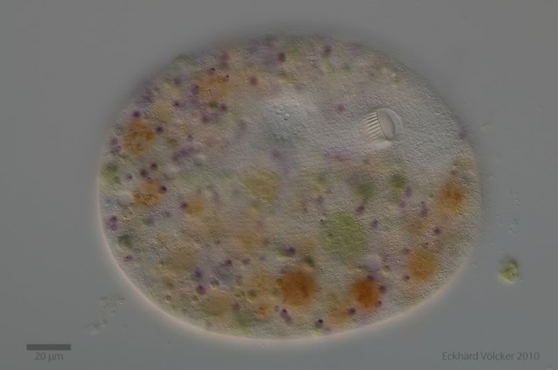

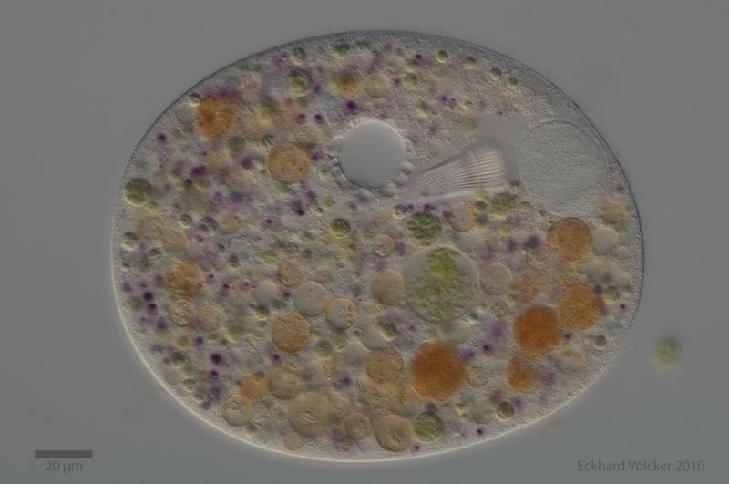

Nassula ornata ist einer der schönsten Ciliaten und eine Begegnung immer wieder beeindruckend. Diese hier um so mehr als es sich um ein auffällig grosses Exemplar handelte (~350µm). Es mag am Deckglasdruck gelegen haben, vielleicht aber auch an der günstigen Nahrungssituation. Es handelt sich um die bereits erwähnte Probe aus dem Vorwerkpark. Sie zeigt massenhaft Microcystis aeruginosa und flos-aquae. Nassula ernährt sich vorwiegend von Cyanophyceen und die Stoffwechselprodukte sorgen dann für die lila und orange Färbung der Nahrungsvakuolen.
Die Bilder zeigen den Ciliaten bei verschiedenen Vergrösserungen mit Fokus auf einige typische Merkmale wie Reuse, Trichozysten, grosser granulierter Ma, kontraktile Vakuole mit Nebenvakuolen dargestellt mit verschiedenen Kontrastverfahren.
Hellfeld
Phasenkontrast
ringförmige Beleuchtung (mit zu kleiner Phasenblende)
schiefe Beleuchtung
Zum Schluss zwei Versionen einer Kombi aus zwei Einzelbildern
als Stack
und als GIF
Soo...geschafft, ich bitte um Nachsicht für die Bilderflut, aber bei so einem schönen Objekt bin ich ziemlich in Euphorie geraten  ;)
Alle Bilder Coolpix 990, Blitz
Viele Mikrogrüsse

Hallo Bernhard,
fantastisch !
Insbesondere der Vergleich Hellfeld, Schiefe Beleuchtung und Phako am selben Objekt.
Auch die Darstellung der gestackten Schärfeebenen über ein GIF finde ich nett, da sie sehr
anschaulich zeigt, was man mit einem dem Stacken von nur zwei Bildern aus dem plattgequetschten
Viech noch rausholen kann.
Einzige Steigerungsmöglichkeit wäre vielleicht noch die Kombination mit einem dritten bild (Phako, Scharfstellung auf
Wimpernkranz, geblitzt und innerhalb der Zellmembran photoshopgeputzt).
Bei deiner immer wieder gezeigten Fotografiergeduld würde ich dir das ohne weiteres zutrauen. ;D
viele Grüsse

Hallo Bernhard,
wirklich wunderschöne Aufnahmen.
Nur zu dem "Viech" selbst hätte ich eine Frage: Die zahlreichen Vakuolen sind doch ein Hinweis darauf, dass es kurz vor der Selbstzerstörung steht, oder ?
die Formulierung klingt eigentlich nach unserem adretten Verteidigungsminister  ;D
Guten Morgen, lieber Jürgen
für die Zerstörung sorgt wohl eher das Deckglas bzw. der, der es aufgelegt hat! Eine so lange Fotosession übersteht so ein riesiger Ciliat in der Tat kaum, das ist immer der Wermutstropfen an der Sache. Die auffallend grossen Vakuolen IN der Zelle halte ich eigentlich nicht für Indikatoren der Lyse, höchstens für den Deckglasdruck. Nach aussen hin gab es gelegentlich kleine bis mittelgrosse Bläschen...
