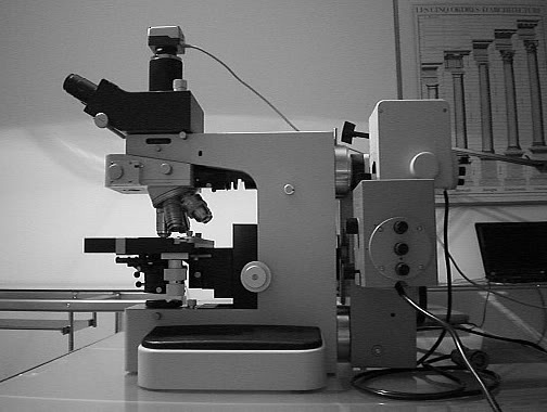

Ich hänge mal ein Foto von meinem Arbeitsgerät, dem Leitz Orthoplan - in der Abbildung mit Auflicht-Fluoreszenz und DIC - an. Man sieht die zierliche aber hervorragende Moticam 2300 auf dem Trinotubus als feste Installation.

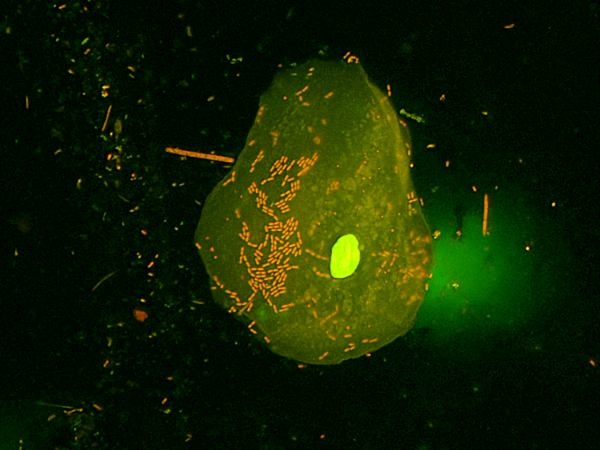

Dieses A-orange färbt ja wirklich wie der Teufel. Also noch ein kleiner Versuch - was könnte das sein  ;D
Blaulichtanregung über LED @ 455nm mit Zeiss Filtersatz 09 , PlanApo 100/1,32 Öl.

?? Hast Du Dir denn die Zähne geputzt, Peter  ;D
Schönes Foto, aber was ist das für ein hellgrüner Fleck in der Mitte rechts - eine Überstrahlung ?

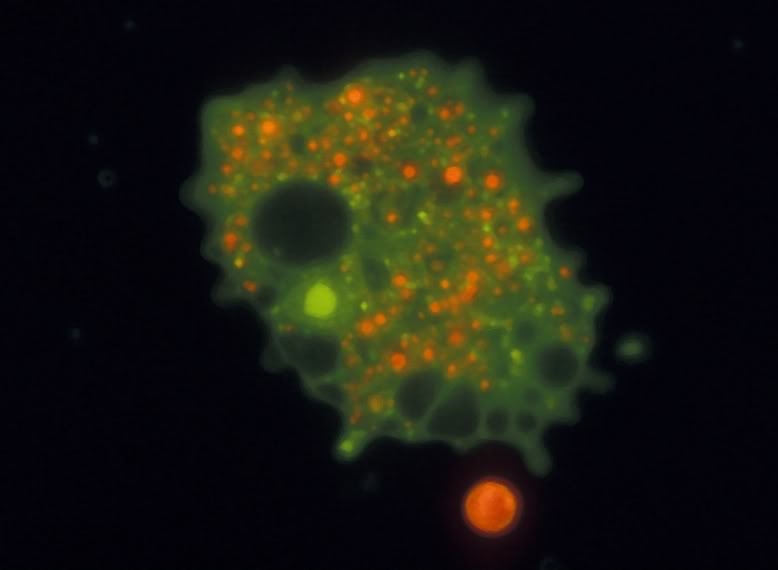

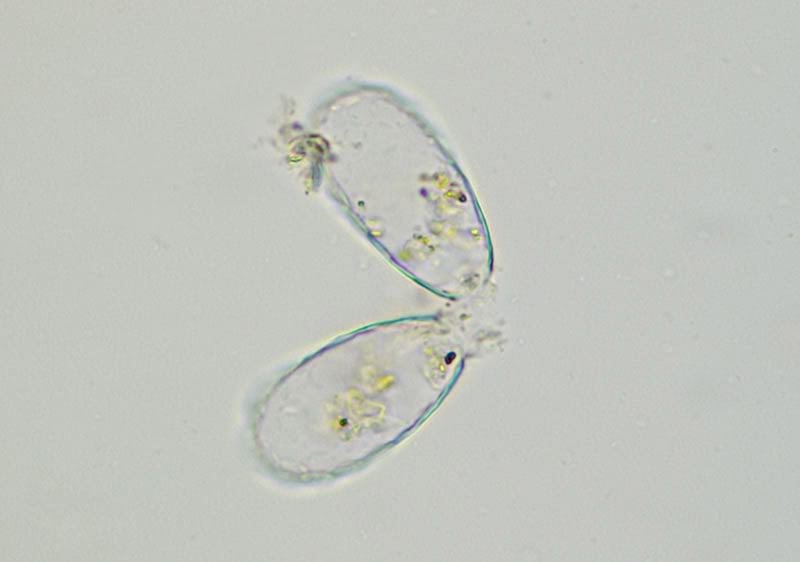

... noch eine Amöbe mit Acridinorange Vitalfluochromierung.
Ernst Hippe hatte in einem anderen Post zum Einsatz der Mezhode gefragt. Ich könnte mir vorstellen, dass die Bestimmung der Amöben evt. von dieser Methode profitiert ?
Man sieht hier z.B. sehr schön den grün (DNS !) fluoreszierenden Kern mit einem typischen Hof.
Vielleicht nehmen ja Martin & Ferry hierzu Stellung.
Leitz Orthoplan, Auflicht Fluoreszenz mit Blauanregung (HBO 50, Leitz Filterblock H3)

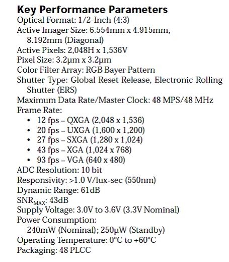

Hallo Holger,
eine technische Frage zur Kamera, da ich auch durch guuckeln keine Erleuchtung finden konnte. Der Chip ist sicher 1/2" groß. Wie steht es mit dem Shutter ? Rolling shutter wie sehr oft bei CMOS Sensoren anzutreffen?  Wäre schön wenn ich dazu einen Link oder eine sichere Antwort bekommen könnte.

ich habe auch keine Angaben zum Shutter-Typ und habe bei Motic angefragt. Melde mich sobald ich Details habe. 1/2" CMOS ist korrekt.

#23
Hallo Holger,
Zitataber was ist das für ein hellgrüner Fleck in der Mitte rechts - eine Überstrahlung ?
das schöne Plattenepitel von Peter mit den Bakterien drauf liegt wahrscheinlich eine Ebene höher, als ein intensiv grün fluoreszierender Partikel, der dadurch verschwommen unscharf abgebildet wird.

@ Peter-h: Hier sind detailliertere Daten zur Moticam 2300:

Hallo Holger,
herzlichen Dank für die Beschaffung der Chip-Daten. Diese Daten der Moticam 2300 habe ich verglichen mit der Spezifikation der ImagingSource-Kamera DFK61AUC02 und kann in keinem relevanten Punkt eine Abweichung feststellen.
Allein im Preis sehe ich große Unterschiede  :o  1129.- zu 416.-
Hier blicken dann nur noch Experten und Marketingmanager durch  ;D  oder habe ich was übersehen  ???

wie schon gesagt, die chips haben nicht alle die gleiche Qualitaet, auch wenn sie die gleiche nominale Aufloesung haben, auch wird haeufig an der Qualitaet der AD Wandler gespart ... ein Vergleich waere wirklich interessant, nur wie macht man den am Besten  ???
