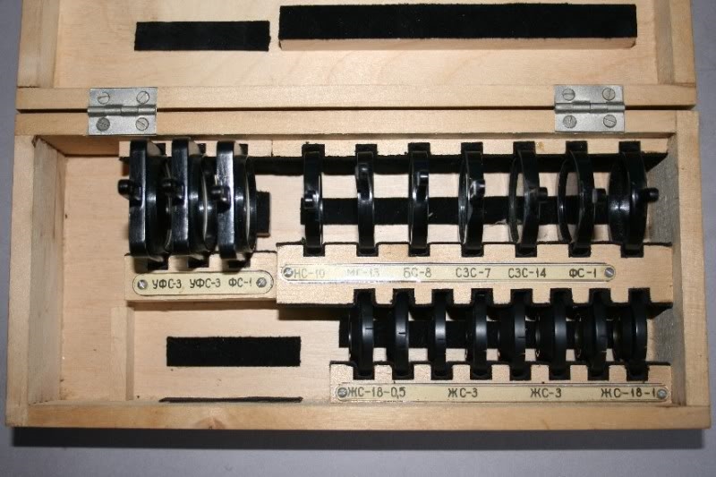

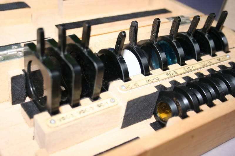

Hallo Lomo-Experten,
kürzlich habe ich ein Filtersortiment in einem Holzkasten erstanden, welcher folgendermaßen bestückt ist:
Anscheinend hadelt es sich dabei um ein Sortiment von Anregungs- und Sperrfiltern für die Fluoreszenzmikroskopie.
Jeder Filter hat an seinem Halter und seinem Platz im Kasten auch die entsprechende Bezeichnung, mit der ich leider nicht allzuviel anfangen kann. Deswegen meine Frage, ob jemand über eine Auflistung verfügt, die etwas über sie Spezifikation aussagt.
