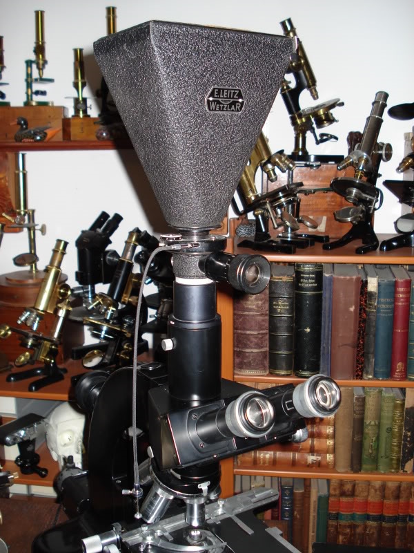

... wie einfach es doch früher war  ;):

zum Einsatz eines Statives (umgebauter Vergrösserungsapparat) zeigt Mike Guwak eine sehr
schöne Umsetzung (www.flechtennmikroskopie.de).
Allerdings ist es so, dass nach Einzug von life-view ein derart massiver Aufbau bei gleichzeitiger
absoluten Trennung von Mikroskop und Kamera fast schon zu aufwändig erscheinen mag.
