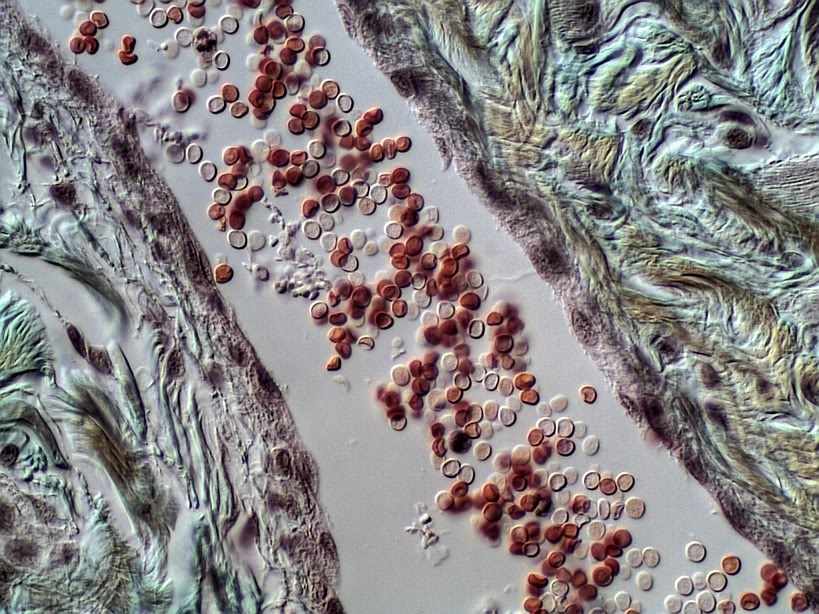

Mein heutiger Beitrag zeigt, dass man auch gefärbte Präparate durchaus mal im DIC anschauen sollte (wenn nicht zu intensiv gefärbt).
In dem geposteten Beispiel eines Schnittes durch eine Katzenzunge profitiert hierbei insbesonders das kollagene Bindegewebe. Leitz NPL Fluotar 40:1 DIC
Ich habe auch noch zwei Bilder (Moticam 2300) in voller 3 MegaPixel Auflösung eingestellt, das erste ist ein "Rohbild" direkt von der Moticam, das zweite mit Kontrastmaximierung in Image-Pro:
Raw: http://www.fotos-hochladen.net/zungekatzerawmotixzyt0o5e.jpg
Kontrastangepasst: http://www.fotos-hochladen.net/zungekatzecontrastlzh1ijd3.jpg
Ich verwende bei der Bildaufnahme mit der Moticam üblicherweise die Echtzeit-Gammafunktion, dies verhindert oft "Clipping" bei der Billdaufnahme, d.h. Pixel-Sättigung in sehr hellen oder dunklen Bildpartien, auch wenn die Bilder zunächst dadurch etwas weicher, kontrastärmer wirken. Diese Methode ermöglicht aber eine Aufnahme, welche optimale Voraussetzungen zur Nachbearbeitung bietet.

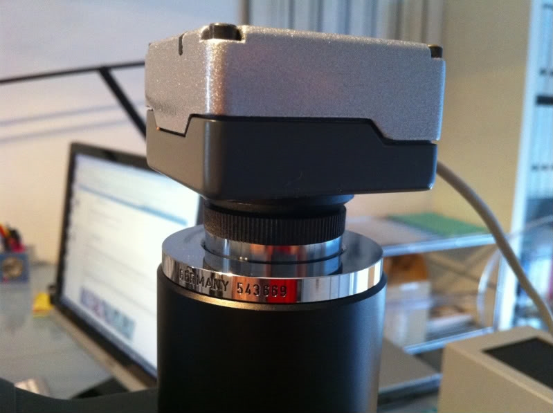

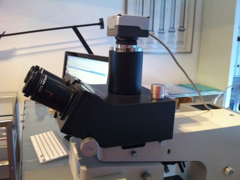

Könntest du mal ein Bild zeigen wie dein Moticam Adaptiert ist an dein ??

Ihre faszinierenden Bilder werfen eine interssante Frage auf: Wie gelingt es, die in einem Blutgefäß zirkulierenden Erythrozyten in einem histologischen Schnitt so zu konservieren, dass sie wie einzeln frei im Raum zu schweben scheinen? Sie liegen ja unorientiert und in großer Zahl in der Dicke des Schnitts und werden beim Färben und Waschen leicht gegespült.
Das Bild gibt uns dazu eine kleine Antwort: Fast alle sichtbaren Erythrozyten liegen flach, so wie wir sie aus einem ganz gewöhnlichen Blutausstrich kennen. Das ist aber keineswegs ihre normale Ausrichtung bei der Zirkulation in den Gefäßen. Folglich wurden vermutlich alle 'hochkant' oder 'frei im Raum' liegenden Erythrozyten weggespült, so daß nur die haften blieben, die fest auf dem Objektträger fixiert waren. Deshalb sind es auch nur so wenige!
Aber weshalb sind nur einige rot gefärbt und viele nicht? Es scheint eine entweder/oder Entscheidung zu sein, ob das Haemoglobin im Erythrozyten blieb oder nicht. Hätten Sie ein Erklärung für diese Phänomen? Und könnten Sie etwas zur Präparation und Färbung verraten?

Alfons,
Auch bei mir bleiben regelmäßig die Erythrozyten im Gefäß und wird nicht immer alles ausgespült.
Sie liegen dann nie so schön flach wie im schnitt von Holger.
Gezeigt ist ein Sagittalen schnitt durch eine Vene (denke ich)

Für diese Aufnahme habe ich die Moticam 2300 direkt am Trinotubus - ohne Okular - adaptiert. Ich verwende hierbei einen 0.63x Adapter von Leitz (siehe Bild).
Die NPL Fluotar, PL Fluotar und PL APO Leitz Objektive neuerer Bauart sind schon so hervorragend korrigiert, dass eine weitere Korrektur im Okular nicht nötig ist, ich habe hierzu einige Versuche angestellt, auch zum Farbvergrösserungsfehler unter Verwendung mehrerer Wellenlängen.

Der Paraffinschnitt wurde mit Serum-Glyzerin aufgeklebt, das erklärt vermutlich die Erhaltung der flach aufliegenden Erythrocyten.
Die Färbung ist eine Goldner Variante der Masson'schen Trichrom-Färbung, für mich neben Azan eine der schönsten für die Tierhistologie.
In Kürze: Kernfärbung mit Weigert's Hämatoxylin, gefolgt von Ponceau-Säurefuchsin-Azophloxin, danach Lichtgrün.

Den Adapter hat also keine Linse mehr begreife ich?
Warum hast du nicht die mitgelieferte Adaption gebraucht, oder war es nicht dabei?

Ronald, der 0.63x Adapter hat natürlich eine (verkleinernde) Linse, um etwas mehr von dem mikroskopischen Bildfeld zu erfassen. Ich habe den von Leitz gewählt, ich denke, die Optik ist noch ein wenig besser als die von Motic  ;D
Ich habe auch noch einen 1x Adapter, der hat keine Linse.
