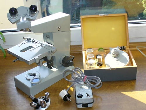

aufgrund etlicher Diskussionen in diesem Forum denke ich, dass das Amplival ein für mich vernünftiges Mikroskop sein könnte und versuche eines zu beschaffen.  Ein Amplival mit Phasenkontrast habe ich vorher aber noch nicht gesehen.
Dieses Gerät wurde heute für 412 Euro ersteigert. Habe ich da was verpasst?

Hallo Hr. Raps,
die Antwort auf ihre Frage ist ein klares jain.
Ich habe diese Einrichtung, sogar zusätzlich noch mit dem Phasenring-Ansatz für den Pankraten. Es handelt sich dabei um ein PV-System, d.h. es hat zwei Phasenringe, die durch unterschiedlich starkes Schließen der Apperturblende zur Anwendung gebracht werden können. Werden beide verwendet, ist das Ergebnis erträglich; der Bildhintergrund ist dumpf grau-braun. Blendet man ab, bis nur mehr der innere Ring wirkt, werden nach meinem Geschmack die Halos und Beugungsartefakte zu dominierend. Der Phako der West-Zeisige ist klarer und schöner, ich bevorzuge ihn deshalb. Wenn ich´s variabel will, ist das Heine-Kontrastsystem von Leitz besser. Eigenartiger Weise ist das Zeiss-Jena-PV-System (uff ...) am Eduval besser, es liefert klarere Bilder. Die Ergebnisse von Achros und Planachros sind dabei nicht sehr unterschiedlich.

Hallo Herbert,
danke für die Beurteilung. Dann bin ich nicht traurig, dass ich es nicht bekommen habe.
