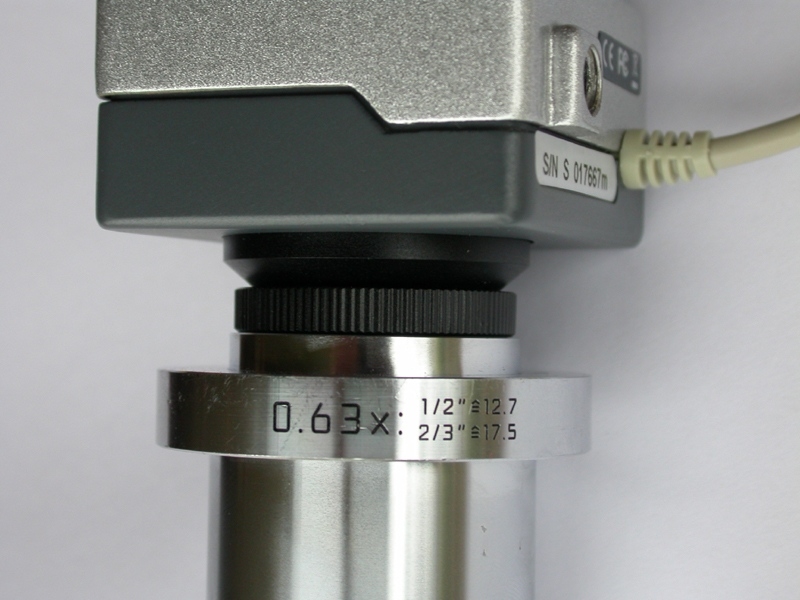

Die Adaption an mein Orthoplan!
Mit den Moticam sind schon sehr viele Möglichkeiten zur Adaption an Mikroskopen mitgeliefert. Da braucht Mann eigentlich nichts mehr zu kaufen aberrr!
Holger hat mich empfohlen um ein Leitz C-mount Adapter 0,63x zu suchen. Das habe ich auch gemacht.
Hier http://www.mikroskop-online.de/Mikroskopteile02.htm wird es für €299,- angeboten aber das ist wirklich etwas viel gefragt (die Hälfte Schaft Mann auch).
Mit ein 1/2" Sensor und ein 0,63x Zwischenoptik ist ein vernünftiges Bildausschnitt zu erreichen (siehe Bild).
Es gibt auch noch 0,5x und sogar 0,35x Adapter.
Die 38mm steckdurchmesser ist nicht ganz 38mm. Den Adapter geht ziemlich Locker ins Trinoloch! @Holger, ist das bei dir auch?
