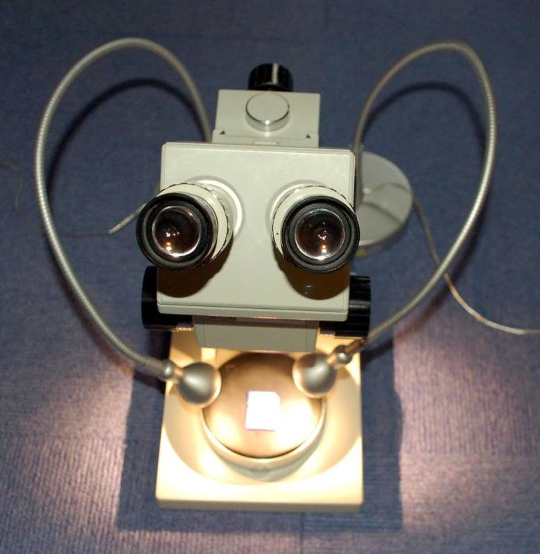

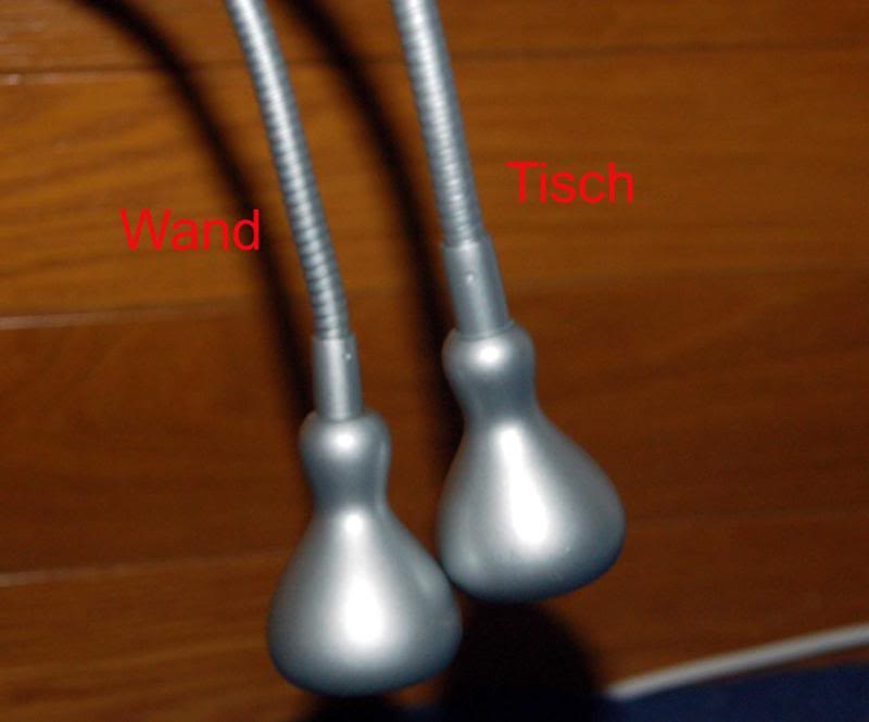

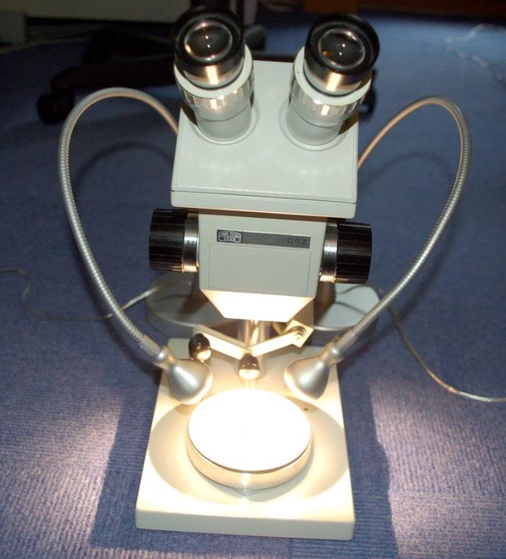

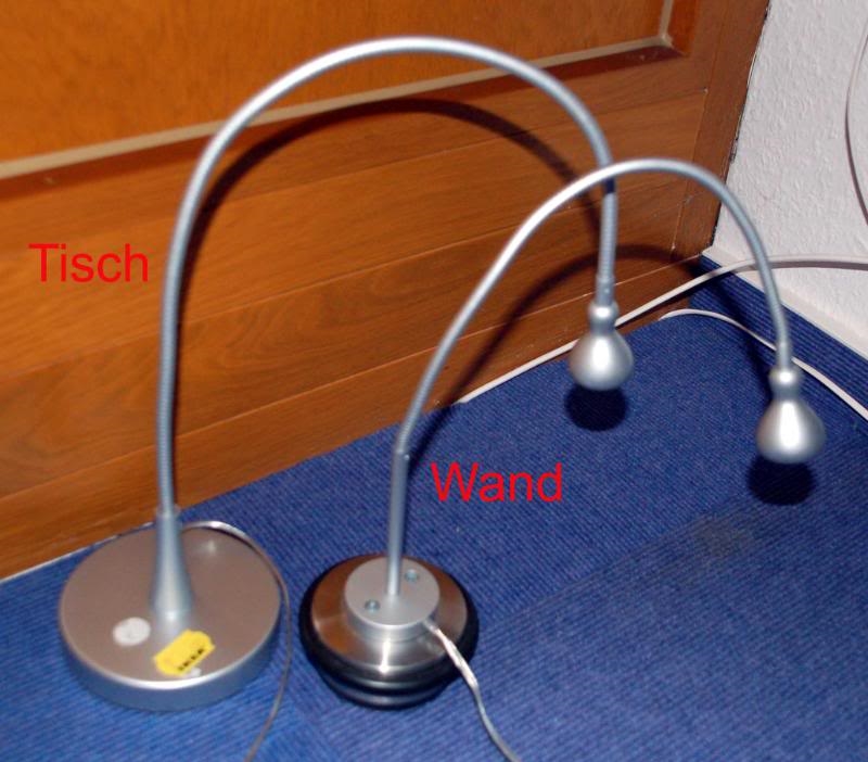

Der Schwanenhals der Tischlampe ( Arbeitsleuchte ) ist länger und kräftiger als bei der Wandversion.
Auf weiteren Fotos seht Ihr den Einsatz der Jansjö am Stemi. Beide Leuchten zusammen 19.98 EUR. Und ich finde, es sieht durchaus nicht "unprofessionell" aus!

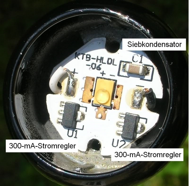

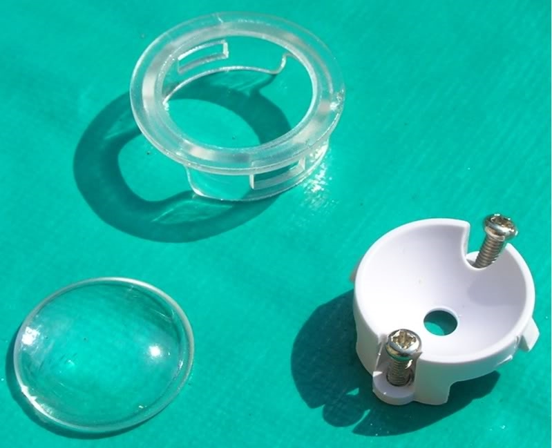

Nach gewaltsamen Entfernen des Linsenhalters und Abschrauben des Reflektors lag die Elektronik zu Tage.
Die kleinen schwarzen Teile sind Stromregler mit 310 +/-10mA, parallelgeschaltet.
Der Lampenstrom ist also etwa 600 mA, gemessen wurden 598 und 589 mA. Die Netzteile liefern 3,98 und 4,04 V.
Die Gesamtleistung am Lampenkopf ist also 4V x 0,6A = 2,4 W.

Ohne Linse ist der Lichtkegel breiter (aber dunkler), für Notbeleuchtung geeignet.
Mit zusätzlicher Kondensorlinse gibt es einen hellen Fleck mit etwa 5cm Breite, für ein Stemi geeignet.

ManK
Hallo Werner,
kennst Du die Typenbezeichnung des 300mA Stromreglers der da verbaut ist?
Dei Bestempelung hat mich nicht schlauer gemacht  :(
schöne Gruße
ManK
Werner
Hallo ManK!
Der Aufdruck ist A735V - googeln bringt zwischen einigem Müll einen Link zum Datenblatt:
http://www.kin-track.com/leddrivers/A735.pdf
Daraus habe ich die Informationen.
Google findet die meisten SMD-Aufdrucke, andernfalls (bei "A7" oder so) hilft die Suche nach "SMD-Code" und die Inanspruchnahme des betreffenden Menüs der gefundenen Sites.
Ich hoffe, das hat geholfen.
Gruß   -   Werner
