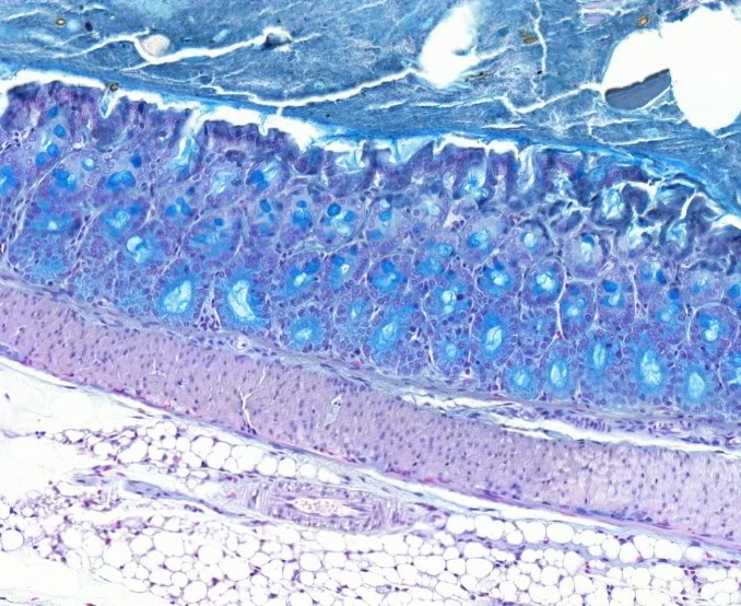

ich bin Schülerin un schreibe gerade Facharbeit. Bei einem Praktikum in einem pathologischen Institut habe ich viele Schnittte von Nacktschnecken und einer Maus gemacht, um die Schleimsekretion im Verdauungstrakt zu untersuchen und zu vergleichen. War sehr interessant! Nur leider finde ich keine Literatur zum Thema Histologie von Hausmäusen und insbesondere Nacktschnecken (Art Arion Rufus). Bis jetzt konnte ich also nur meine Untersuchungsergebnisse mit der menschlichen Histologie der Schleimhäute vergleichen. Ich stelle mal einige Bilder hier rein, vielleicht weiß ja jemand was dazu?

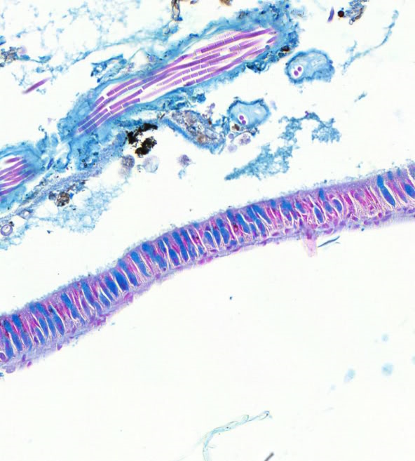

(Alle Bilder hier sind mit Astrablau gefärbt, hab aber auch PAS, wenn Ihr das sehen wollt) Das ist der "Magen" (Schleimhaut), den ich in der Nacktschnecke gefunden habe. In einigen Büchern wird er auch "Kropf" genannt. Er geht fließend über in den "Darm":
Beide Schleimhäute sind sehr ähnlich... Zylinderepithel mit vielen/wenigen Becherzellen. Aber gibt es dazu auch Literatur, so dass ich nicht meine Vermutungen aufschreiben muss?

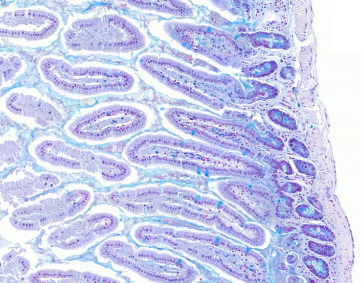

Hier Dünndarmschleimhaut der Hausmaus:

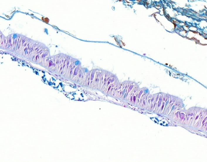

und Dickdarm:
Gibt es sichtbare Unterschiede zum Menschen?

Wie genau lautet denn das Thema deiner Facharbeit? Was genau sollst du untersuchen? Die Anzahl der schleimproduzierenden Becherzellen? Den Unterschied im Aufbau des Gastrointestinaltrakts? Vergleichst du Maus und Schnecke oder Maus, Schnecke und Mensch?
Ich kenne mich mit Schnecken nicht aus, kann dir aber meine Beobachtungen schildern:
Die Schleimhaut, die du bei Magen und Darm der Schnecke fotografiert hast, sieht für mich wie ein mehrreihiges Epithel aus... Solch ein Epithel findet man beim Menschen zum Beispiel in den Atemwegen, nicht jedoch in Magen und Darm. Beim Menschen tragen die Atemwegs-Epithelien Zilien, ob jedoch auf deinem Foto welche zu sehen sind, kann ich hier nicht richtig beurteilen.
Die Bilder vom Mäusedarm sind schon eher mit dem Gastrointestinaltrakt des Menschen vergleichbar. Hier hast du ein schönes einschichtiges hochprismatisches Epithel mit Becherzellen...
Nachtrag: Auf dem ersten Foto vom Nacktschneckenmagen sieht mir das schon sehr nach Zilienbesatz aus, vielleicht hast du noch detailreichere Bilder, die das besser zeigen?

also das Thema meiner Facharbeit ist "Schleim". Ja, das ist ein bischen undefinierbar... hab aber schon einiges hinbekommen. Das mit den Gastrointestinaltrakt-Schleimhäuten ist eigentlich nur ein Unterpunkt; es beschreibt die Funktion des Schleimes als Schutz der Schleimhäute vor mechanischen und chemischen Einwirkungen bei Tieren und Menschen. Ich will einerseits die Histologie der Schleimhäute von Mensch, Maus und Nacktschnecke vergleichen (weil ich bei denen an Gewebe gekommen bin... inklusive tote Nacktschnecken Sammeln und Maus Sezieren) und andererseits die Qualität des Schleims. Das geht mit verschiedenen Färbemethoden, histochemisch Astrablau (saure Mukopolysaccharide) und PAS (neutrale M.) und immunhistochemisch Mucine (das sind Glykoproteine, Hauptkomponenten des Schleims). Die Immunhistochemie funktioniert nur beim Menschen (und lustigerweise auch teilweise bei der Maus!), weil man eben die spezifischen Antikörper braucht.
Dass die Magenschleimhaut der Schnecke aussieht wie respiratorisches Epithel des Menschen ist mir auch schon aufgefallen. Aber das sind doch bestimmt eher Mikrovilli als Zilien, oder?
Schönere Bilder hab ich leider nicht; in den großen Vergrößerungen wird das immer etwas unscharf.

Zu der Mikrovilli/Zilien Unterscheidung: Ich will mich dazu nicht wirklich äußern... Zum einen ist die Bildqualität nicht die Beste, zum anderen fehlen mir Größenangaben... Mikrovilli sind nämlich wesentlich kleiner (bis zu 2 µm) als Kinozilien (bis zu 10 µm). Und wie gesagt, ich kenne mich mit der Histologie von Schnecken überhaupt gar nicht aus!
