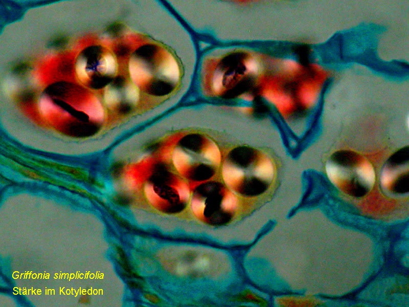

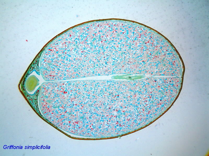

2 pfiffige Würzburger "Nachwuchsmikroskopiker" haben das Rätsel gelöst und jetzt im Nachgang auch noch schöne Schnitte nachgeliefert. Als Beispiel wurde die afrikanische Schwarzbohne Griffonia simplicifolia herangezogen. In AFE fixiert. Paraffineinbettung 8 µm und mit Wacker W- 3A gefärbt

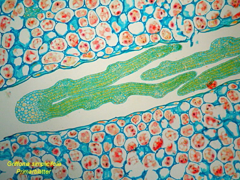

Schnittlage: quer zur Längsachse der Bohne in der Mitte - da ist es am spannendsten, weil man die erste Wurzel (Hypokotyl) quer und die ersten Laubblätter schön quer erwischt. Die Speicherstärke ist reichlich in den beiden Kotyledonen vorhanden. In der Vergrößerung sieht man auch "Korrosionsansätze", aber nicht so ausgeprägt, wie in meinem alten Präparat. Dafür ist dieses weitaus schöner!

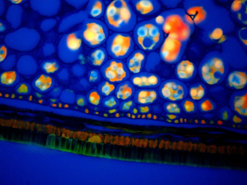

Im letzten Bild ist diese palisadenförmige Epidermis schön zu sehen, darunter die gelbe Schicht ist wohl eine Hypodermis, darunter liegt noch eine weitere Schicht. Alles zusammen ist die Bohnenschale. Dann folgt das dicke Keimblatt, üppig ausgestattet mit Reservestärke.
Das Gepünktel im ersten Bild ist zerbröselte Stärke, die im Pol wie ein Sternenhimmel glitzert, hier in der HF-Aufnahme nur unschön wirkt - man sollte putzen!

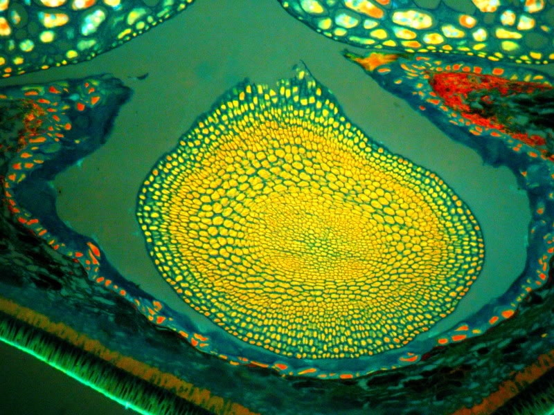

wunderschöne Fotos. Aber der Kritikaster bittet dennoch ums Wort: das Hypocotyl ist der Sprossabschnitt zwischen Wurzel und Keimblättern.
Lieber Detlef,

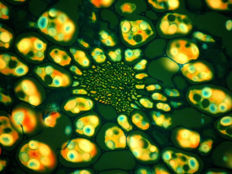

ich hab so einen steinalten Esau 2. Ausgabe 1977. Da ist Seite 456 eine Bohne, die leicht angekeimt ist, abgebildet. Und danach könnte es schon etwas Wurzel sein, oder eben zwischen Wurzel und Kotyledonen und das wäre dann Hypokotyl. Hat keine Epidermis, was für Wurzel spricht und man ahnt schon einen Zentralzylinder?
Die Primärblätter, die in die andere Richtung wachsen, sind ja noch zwischen den Kotyledonen eingeklemmt.
Ich werd mal AL-Fluoreszenz machen vielleicht differenziert das noch besser.
Was würdest Du denn vermuten?
Hier noch eine Detailaufnahme:
ich denke, das ist Wurzel und eben nicht Hypocotyl. Also Epidermis hat die Wurzel ja auch, auch wenn sie im deutschsprachigen Raum Rhizodermis heißt. Aber die Andeutung des Zentralzylinders lässt auf Wurzel schließen.

Eine Frage noch, wie sieht denn diese Übergangszone aus. Ich habe keine Abbildungen gefunden. In so einem "Emryo" ist ja alles nahe beieinander.
Ich habe noch Fluoreszenzaufnahmen gemacht, wo besonders im UV die Differenzierung noch etwas deutlicher rauskommt:

ja, das ist nicht einfach. Allerdings habe ich auf unserem diesjährigen Forumtreffen einen Vortrag gehalten, der mit Hilfe der hervorragenden Schnitte von Michael Dillberger entstanden ist und der genau diese Frage zum Thema hatte, allerdings bei der Sonnenblume. Die Fotos müssten auf der Erinnerungs-CD sein. Trotzdem; einfach ist die Unterscheidung nicht. Du müsstest im Hypocotyl einen Ring von andeutungsweise andifferenzierten kollateralen Leitbündeln finden, aber bestimmt keinen Zentralzylinder.
