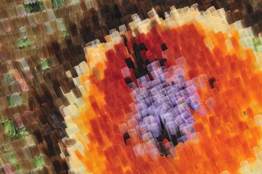

Ich stelle mich vor mit einem Bild und einer Erklärung meines Hauptinteresses.
In der Auflicht-Mikroskopie ist man stetig damit beschäftigt den Focus zu verändern, um sich ein gesamthaftes Bild des Objektes zu verschaffen.
Die digitale Fotografie mit der Möglichkeit, Bilder zu stacken schafft Abhilfe und es können Bilder mit einer durchgehenden Schärfe angefertigt werden.
Ich möchte zeigen (fotografieren), was wir mit blossem Auge nicht mehr sehen. Die uns verborgenen Details interessieren mich.
Die Farbenvielfalt nimmt mit höherem Abbildungsmassstab ab. Inzwischen möchte ich auf das Einfärben verzichten und Dinge in ihrer natürlichen Farbenpracht zeigen.
Somit ergibt sich für mich ein Bereich im Abbildungsmasstab von etwa 1:1 bis 100:1.
Zur Begrüssung zeige ich hier Flügelschuppen eines Schmetterlings (Salamis parhassus) im Massstab 10:1 mit einem Zeiss Luminar 25 und hoffe, dass das Bild Gefallen findet.
Gut Licht
Kurt
Hallo Kurt
Da ich Heute bereits das zweite Mal an diesem Bild hängen bleibe, Gratulation die Farben sprechen mich wirklich an. Im Besonderen die fast durchsichtigen violetten Schuppen zwingen zum Hinsehen. Da ich mich auch schon an derartigen Motiven versucht habe, gute Qualität. Welche Beleuchtung hast Du denn da verwendet?
Freue mich schon auf weitere Aufnahmen von Dir ...
Schöne Grüße aus dem nächtlichen Wien :-))

Hallo Kurt,
ein gelungener Einstieg hier im Forum!
Mich würde interessieren, wie Du den Flügel präpariert hast. Also, hast Du ihn einfach nur so auf den Objektträger gelegt oder irgendwie festgeklebt, mit oder ohne Deckglas gearbeitet, oder gar in Euparal oder ähnlichem eingeschlossen?

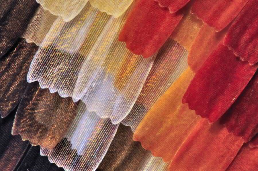

Anbei ein Bild das ich mit dem Nikon Mikroskop Objektiv M Plan 40X, 0.5 ELWD, 210/0 angefertigt habe.
Alle meine Bilder sind aus mehreren Aufnahmen mit Helicon Focus gestackt.
Es zeigt die durchsichtigen Schuppen etwas besser.
Zur Beleuchtung verwende ich einen Ringblitz und zur Kontrasterhöhung noch einen Nikon SB-800. Beide Blitzgeräte sind stark gedrosselt, damit die Blitzzeit kurz ist, somit verhindere ich Unschärfe durch Verwackelung.

Die Flügel sind nicht präpariert und Deckgläser nagen an der Auflösung. Ich lege den Flügel auf einen Magnet und auf den Flügel eine Unterlagscheibe, somit wird er einigermassen flach gedrückt.

Mila
Hallo Kurt,
ein atemberaubend schönes Foto!
Willkommen im Forum :)
Mila
Hallo Kurt
Ausgezeichnet, da gibt's nichts ... :-)
Verstehe ich das richtig, Du verwendest das Nikon am Balgen?!
Der Tipp mit dem Magneten ist einen Versuch wert, muss ich auch einmal versuchen ...

Ja, ich habe die Kamera am Balgen und davor das Mikroskop-Objektiv.
Der Balgen ist an einer Halterung eines alten Durst 6x6 Vergrösserungsapparat montiert.
Das Ganze schaut nach unten und ist FIX montiert.
Auf dem Tisch habe ich einen motorgesteuerten Makroschlitten der das Objekt in kleinen Schritten anheben kann.

Hallo Kurt
Verstehe, Du bist also auch Kunde von Cognisys. Oder hast Du da eine andere Lösung?!? Ich verwende einen Umbau des Laborator 900 als Reprostativ. Mit einer Mikroskopoptik habe ich noch nicht getestet, ich verwende die Leica Photare (12,5 bis 120). In amerikanischen Foren habe ich darüber aber schon einiges gelesen und Dein Bild spricht auch eher dafür es doch zu versuchen :-))
Bei dem von Dir gezeigten Massstab verwende ich ein Mikroskop mit Auflichteinheit ...
