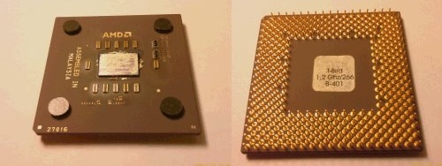

Sorry for the late response and thanks for the advice. I have tried raw and gentle violence at earlier processors - but with no useful results sofar.
This is a picture at the actual processor I would like to dissect:

soweit ich mich erinnere, ist das, was man auf der Oberseite in der Mitte sieht, bei Deinem Prozessortyp die Rückseite oder der Träger des Die.
Das Teil sollte aus Silizium und mit dem Chipträger verklebt sein. Wenn Du von der Seite ran gehst und die Platte unversehrt lösen kannst, hast Du noch das Problem mit der Verdrahtung.
Versuche daher zuerst, die Metallplatte auf der Unterseite zu lösen, dann kannst Du die Verdrahtung des Die entfernen. Oder Du lässt alles drann und legst den Chip als ganzes unter Dein Mikroskop.
Wenn die untere Platte gelötet ist: einfach mit einem Lötkolben erwärmen und abheben. Vorsicht, nicht zu heiss werden lassen, sonst schlagen sich ggf. Lotdämpfe auf dem Die nieder.
Wenn es sich um eine Klebung (vermutlich eine Art mineralischer Kleber oder "Zement") handelt, musst Du versuchen, mit einem kleinen Meissel (zum Beispiel der kleinste erhältliche Bildhauer-Beitel) daran zu gehen. Den Beitel kannst Du danach vermutlich abschreiben - er wird ohne Nachschleifen für Holzarbeiten verloren sein. Dazu den Chip unbedingt einspannen!

gast
Hallo Herr Gwuak
Wenn man den Angaben von Ihnen Vertrauen schenkt, würde man sicher ein Drittel der CPU Leistung und der Ramleistung verschenken.
Steht doch am Deckel der Unterseite (Pinseite) des Chips eindeutig doch
1.2 GHz ( 266 MHz) darauf.
also würde er mit den von Ihnen beschriebenen 800 MHz wohl auch noch laufen, aber ich denke
mit 1200 MHz
und  133 MHz (2x) Ramspeed
sollte es doch wirtschaftlicher sein, ohne den Hitzetod bei normaler, funktionierender Kühlung befürchten zu müssen.
Die Socketangabe und die Pinanzahl wären auch noch zu überdenken, 19x19 (Row/Col) fullfilled wären 361 Pins ...?und in der Mitte ist eine Ausnehmung die sie noch reduziert, aber ich zähle sie sicher nicht nach ;-)
