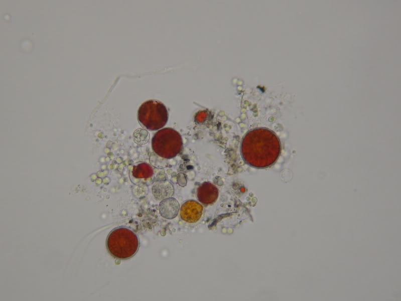

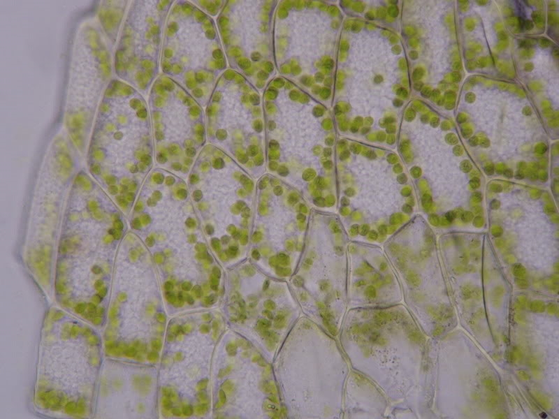

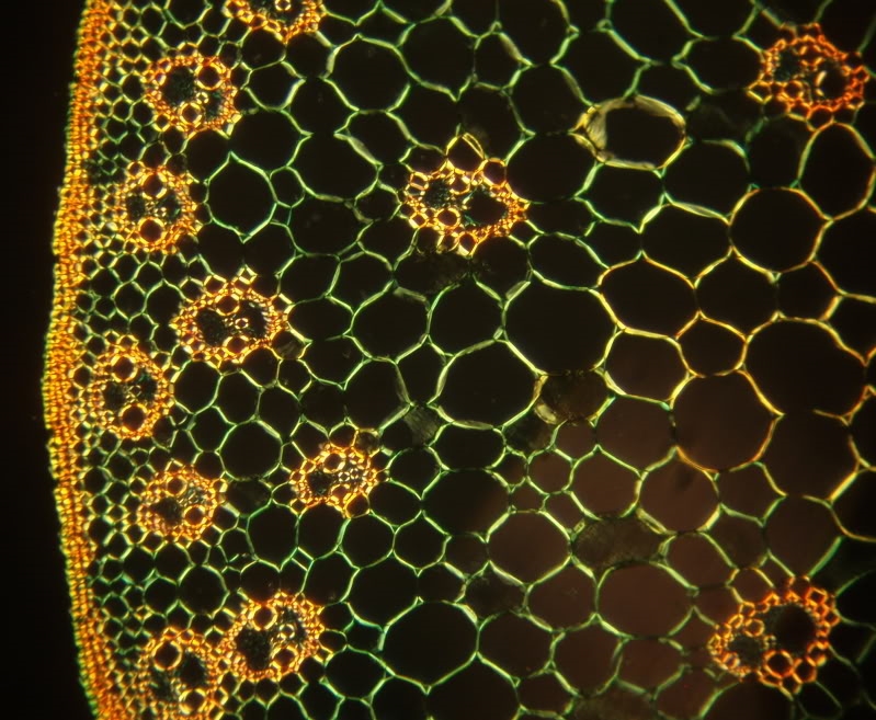

Spielzeugmikroskope und Dünnblech- und Plastik-"Lehrmittel"-Mikroskopen wurde hier genannt. Die habe ich nicht gemeint. Ich meinte die älteren schwarzen oder grauen Euromex oder Olympus Mikroskope. Zum Beispiel diesem Euromex:
Hatte ich gekauft für 25 EUR. Da ist weninger plastic an diesem Mikroskop als meinem Zeiss Standard. Es hat keinen Kondensor. Es ist ein großes Missverständnis zu glauben, dass mit einer solchen Mikroskop ein schlechteres Bild wird erhalten. Timm, der Schritt von diesem billig Euromex zu Zeiss Standard ist kleiner dann du denkst! Die folgenden  Foto's sind gemacht mit diesem Mikroskop und mit einem Olympus u725 SW camera auf ein Stativ.

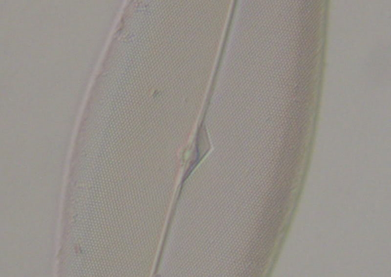

Zum letzten, P angulatum mit schiefe beleuchtung. Auch ohne Kondensor kan man mit das 40x Objektiv genug Auflösung bereichen:
Und das soll nicht gut genug sein für einem 15 jährigen anfanger? Beste Grüsse,
