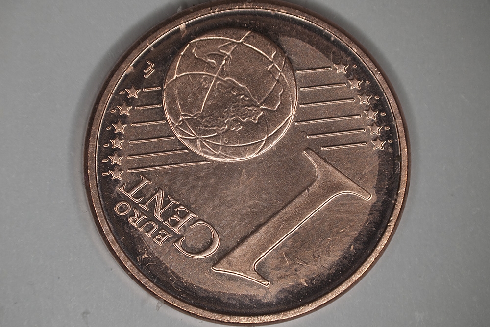

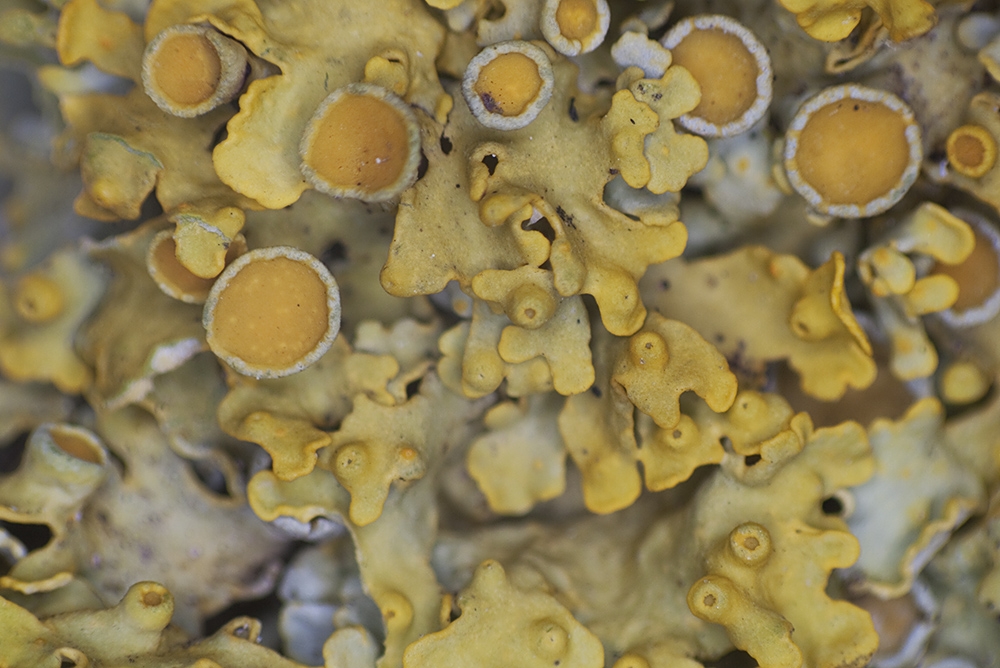

Inzwischen besitze ich übrigens eine Lumix G1 (das Gehäuse wird derzeit bei ebay neu für 250€ angeboten). Durch das sehr geringe Auflagemaß von 20mm ist es prinzipiell möglich MFT-Kameras über einen Zwischenadapter per C-Mount an einem Mikroskop zu adaptieren. Hierzu kommen nur (optiklose) C-Mount-Adapter 1x in Frage. Die üblichen bildverengenden Adapter (z.B. 0.5x) liefern einen viel zu kleinen Bildkreis.
Die Adaption der Kamera an ein Stereomikroskop sieht dann z.B. so aus:
Die gesamte Adaption im obigen Beispiel (C-Mount-Adapter 1x, Zwischenadapter auf MFT, Kamera Lumix G1 und - nicht dargestellt - Fernauslöser) kommt auf 400€. Der C-Mount-Adapter ist leider sehr schmal geraten und produziert wohl auch deshalb trotz Riffelung der Innenfläche einen deutlichen Hot Spot, den ich zunächst provisorisch mit einfachsten Mitteln (Auskleidung mit durch einen Tintenstrahldrucker schwarz bedrucktem Papier) unschädlich gemacht habe. Die erzielbaren Bildresultate - zwei Beispiele nachfolgend - sind dann aber richtig gut.
Die Aufnahmen sind Verkleinerungen (keine Ausschnitte) von Bildern, die im Format 3:2 (4000x2672 Pixel) statt 4:3 (4000x3000) erstellt wurden. Es wird also nicht - wie im originären 4:3 Format - der komplette Sensor ausgenutzt, sondern auf 11% der Fläche verzichtet. Durch die Auskleidung des Adapters mit Papier (dieses liegt nicht wirklich der Wand direkt an) gibt es nämlich im 4:3-Format ganz geringe Abschattungen in den Ecken, die ohne Auskleidung nicht auftreten. Nach Ersatz des Provisoriums - z.B. wohl durch Kameralack - dürfte auch diese kleine Einschränkung entfallen.
Allerdings - und damit wieder zum Anfang zurück - musste ich erstaunt feststellen, dass bei stärkeren Vergrößerungen eben bei bestimmten Belichtungszeiten (irgendwo unterhalb 1 Sekunde) tatsächlich auch am Stereomikroskop bereits unscharfe Aufnahmen durch die Erschütterungen entstehen.
