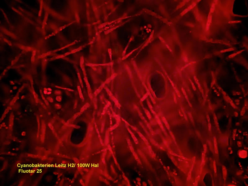

Vom Filterblock H habe ich die Spec. nicht; aber vom H2  BP 390-460  RKP 510  LP 515
Ich habe es gerade mal schnell zum Test aufgebaut und mit Cyanobacterien aus unserem Teich ein Foto gemacht. Beleuchtung 100W Hal.
Die Überstrahlungen kommen von Bacterienfäden die außerhalb der Fokusebene liegen - man muss ein dünneres Präparat machen. Aber ich denke, man sieht genügend!
Die Fluoreszenz ist sehr schwach. Die Aufnahme wurde mit 1600 ISO gemacht. Das Scharfstellen ist nicht einfach. Ein Moosblatt zum Vergleich geht nicht mehr, die Fluoreszenz ist noch schwächer.

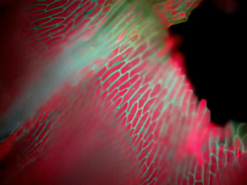

Gestern habe ich Moosblatt mit einer HBO 100 W gemacht am Zeiss-Mikroskop. Kann ich später zeigen, ich gehe nachher gleich zum Mikroskopieabend in Stuttgart.

Gutes Foto der Cyanobakterien.

Mit einer HBO 100W beleuchtet habe ich am Zeissmikroskop mit einem fast vergleichbaren Filterblock die Chlorophyllfluoreszenz gut beobachten können. Aber mit Halogen 100 W am Leitz mit dem H 2-Filterblock ist es nicht gut!
Es liegt wohl an der Intensität!
