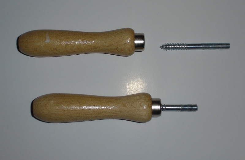

Hallo Mikrofreunde
Ich bin über das Forum zu zwei C-Messer gekommen. Die beiden Messer haben seitlich eine Gewindebohrung für einen Messerhalter.
Leider gabs die Messer nur ohne Messerhalter.
In diesem Fall ist es jedoch leicht einen Messerhalter selbst zu basteln:
Der Holzgriff hört auf den Namen "Feilenheft" und hat 1,5Euro gekostet. Den wissenschaftlichen Namen der Schrauben habe ich
vergessen - kosten 0,42 Euro - der ganze Messerhalter kostet somit nicht mal 2Euro.
Natürlich will ich mich nicht mit fremden Federn schmücken - diesen Tipp habe ich von Jörg (Fahrenheit) hier im Forum.

Hallo Leopold,
diese Schrauben hören auf den Namen "Stockschrauben".  :)
Ansonsten : Schöne Idee !!  ;D

Lieber Gerhard,
gerne, nichts zu danken! Aber auch ich will mich nicht mit fremden Federn schmücken - Rolf-Dieter hatte ein solches Heft letztes Jahr bei der MKB-Veranstaltung "Abenteuer Messer schleifen" von Rudolf Krönung mit dabei.
