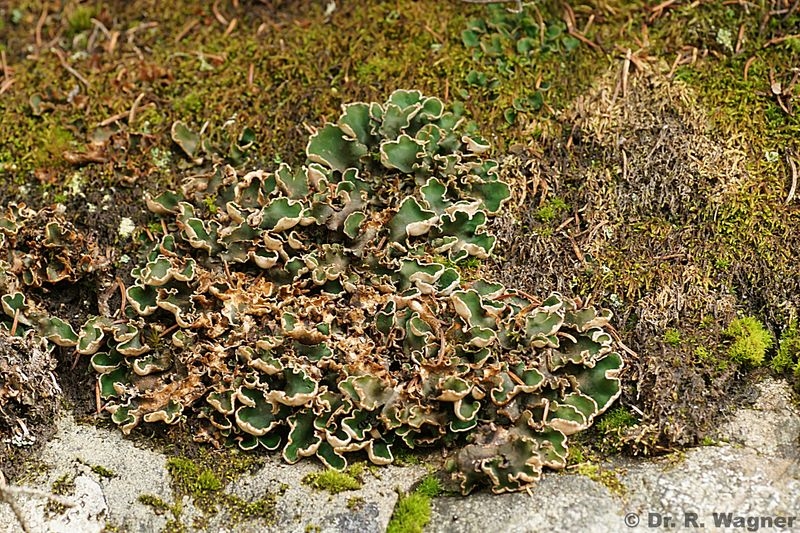

Peltigera malacea ist eine Flechte montaner bis (sub)alpiner Lagen und findet sich auf sauren Böden. Mein Fund stammt vom Aufstieg zu den Blankarseen in Tirol.
- Fundortfoto. Thallus, 10 - 20cm , dick. Loben bis 3 cm breit und 10 cm lang. Feucht blaugrün, trocken graubraun. Oberfläche glatt, zu den Rändern hin mit feinem Tomentum, dort matt. Unterseite an den Rändern blass, zur Mitte hin braunschwarz. Kaum Adern oder Rhizinen. Chemie: C + rot (gyrophoric acid).

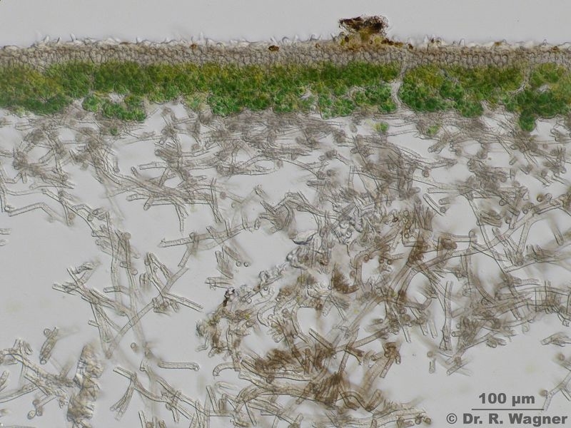

- Querschnitt Lobe
- Querschnitt Lobe, Dunkelfeld

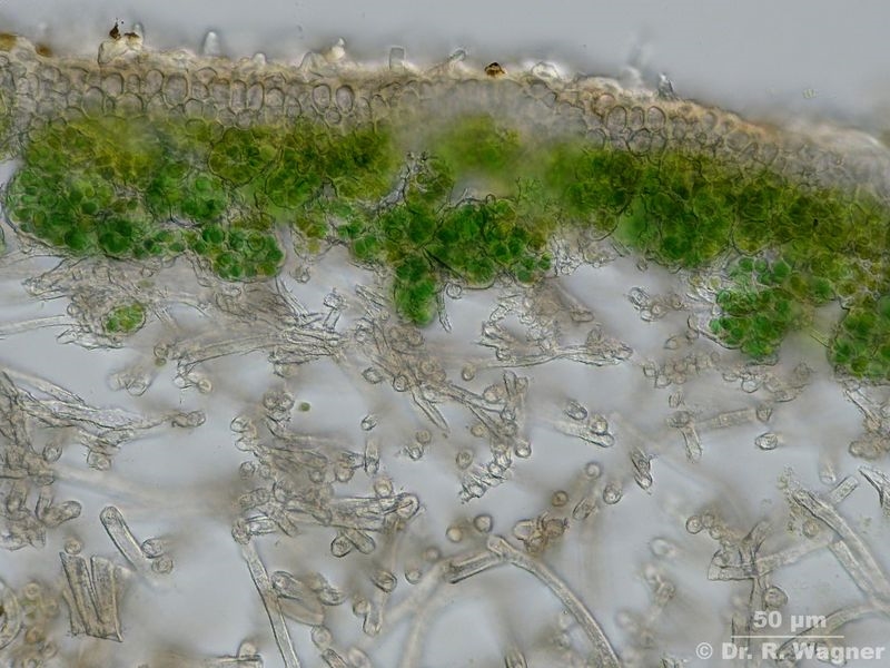

- Querschnitt Lobe, Nahansicht Cyanobakterien (Nostoc) und obere Rinde

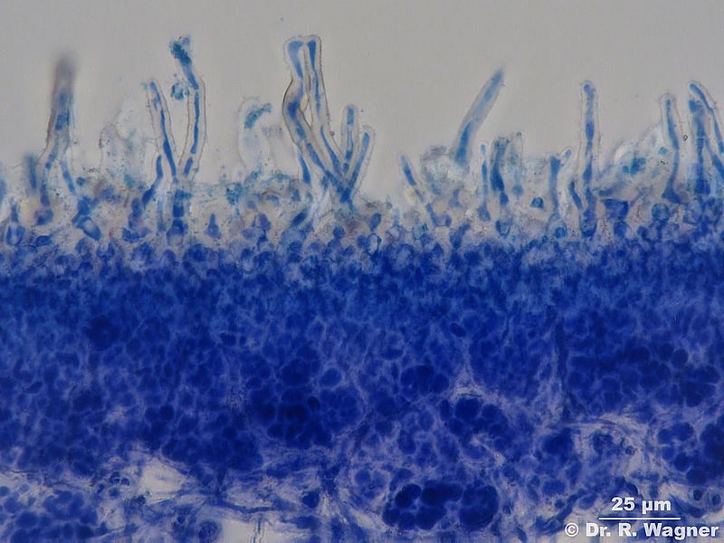

- Querschnitt Lobe. Aufrecht stehendes Tomentum. Färbung mit Lactophenol-Methylblau-Acidfuchsin
