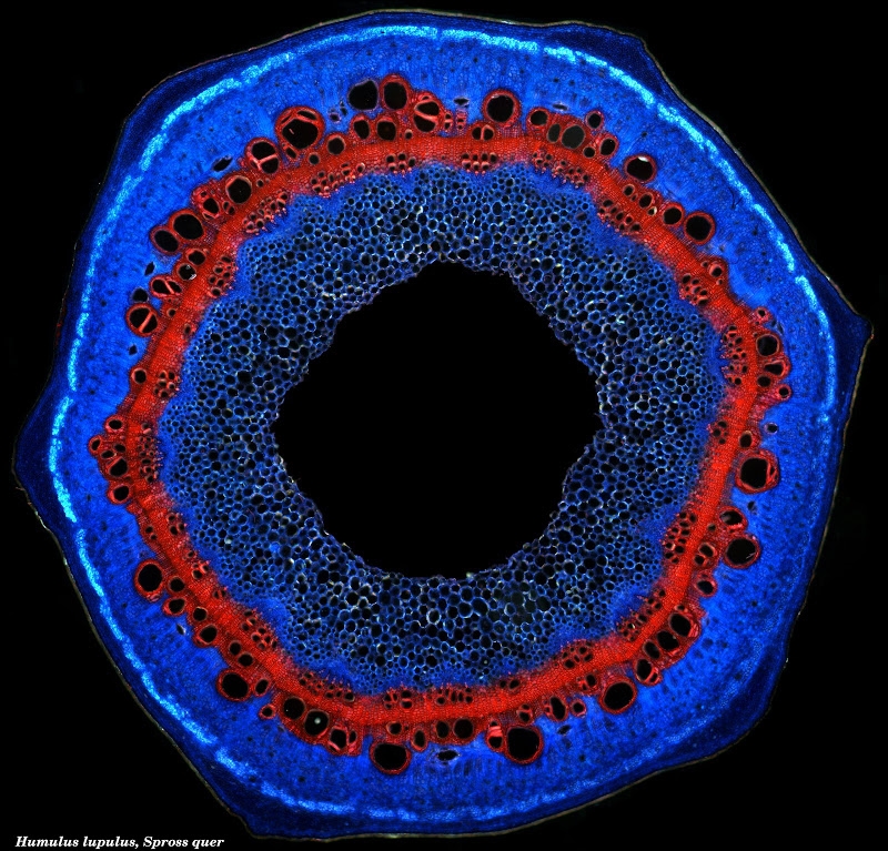

Hallo Leopold,
jetzt hier nochmal in deinem Betrag: beneidenswert schön! Ich hab mir das E-grüne "galerisiert"!
Dazu:
Zitatsind beim Etzold FSA verschwunden, vermutlich durch die Essigsäure aufgelöst!
muss ich mich wundern, weil ich auch bei Etzoldgrün die selbe Menge Eisessig zugebe und die eigentlich in der geringen Konzentration
die Ca-Oxalatkristalle nicht auflösen sollte.
Muschelbluemchen
Zitat von: Klaus Herrmann in Juni 30, 2010, 07:42:03 VORMITTAG
Hallo Leopold,
Danke - ehrt mich wirklich!
Danke für den Hinweis - dann liegt es doch an der langen Dauer die der Schnitt in der Etzold FSA-Lösung zugebracht hat!
Auch dürfte meine Etzold FSA-Lsg doch einen höheren Gehalt an Essigsäure aufweisen - ist aber schon mehr als 10Jahre her als ich die Lsg
ansetzte - und bei meiner Lösung ist der Essigsäuregeruch auch deutlich wahrnehmbar.
Aber wie auch immer - Etzold Grün ist ein Hit!
herzliche Mikrogrüße
Leopold

Natürlich stimmt Ihre Aussage - doch irgendwas löst bei meiner Etzold FSA bei längerer Anwendung die Drusen auf!
(Muss zugeben ich hatte wirklich die Essigsäure in Verdacht und hab es auch mit Speiseessig ausprobiert, der mehr
Essigsäure beinhaltet (5%) als meine Etzold FSA - doch die Drusen wurden nicht gelöst!)
Als Beweis nochmals Humulus lupulus mit Etzold FSA gefärbt und im Wasser mikroskopiert mit Dunkelfeldbeleuchtung:
Hier sind die Drusen verschwunden!
mit freundlichen Mikrogrüßen
Leopold

Verschwunden sind die Drusen im Markparenchym und ich denke die sind aus Ca-Oxalat, denn Essigsäure hat sie nicht aufgelöst, sondern ein
anderer Bestandteil in  meinem Etzold FSA, wobei ich nicht mehr genau sagen kann was da drinn ist (Fuchsin ist drinnen - okay - aber
ich habe drei Fuchsinfarbstoffe - einer hört auf den Namen Säurefuchsin, einer auf den Namen Diamantfuchsin und einer nur auf den Namen
Fuchsin - habe ich mal von einer netten Apothekerin bekommen - und die hat nur "Fuchsin" draufgeschrieben - wobei mir die Unterschiede
zwischen Fuchsin, Diamantfuchsin und Säurefuchsin nicht ganz klar sind!)
Genommen hab ich für mein FSA vermutlich das Fuchsin aus der Apotheke - ist aber schon 10Jahre her (die Lösung hält wirklich erstaunlich lang!)
Zusätzlich habe ich noch etwas Auramin rein, in der Hoffnung das Rot vom Safranin etwas leuchtender zu bekommen!
