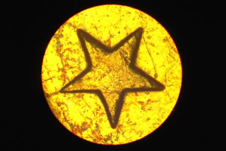

hinrich husemann
Eine neue Staatsflagge?
Leicht zeitverschobene, freundliche Mikrogrüsse
H. Husemann
Moin Herr Husemann,
sieht nach einer Münzprägung aus vom Cent-Stück. Könnte von der Sternengruppe am 10, 20 oder 50 Cent-Stück sein.
Florian Stellmacher

hinrich husemann
ist natürlich klar; vom 10 Cent-Stück.
Auflicht mit Epiplan 4/0,1 , Optovar 2X, Okular 10X/20 Brille, Kamera Pentax K-m mit einfachstem Zoom-Objektiv 18 - 55 mm,
gestellt auf 18 mm. Die Sehfeldblende wird scharf abgebildet. (Bei Stellung 35 mm wird das Sehfeld des Okulars weitgehend und beschnittfrei ausgenutzt.)
Mikrogrüsse
H. Husemann

hinrich husemann
Nur noch nachträglich zur Ergänzung (ich war mal ´ne zeitlang "weg"): So sah es bei 35 mm Brennweite des Objektivs aus (entspricht etwa dem Ausschnitt, den man mit der alten 63mm -Kamera von Zeiss bekommen hätte).
Freundliche Mikrogrüsse
H. Husemann
