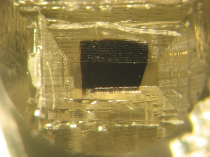

Der Kunststoffblock (Epon), darin ein Stück Niere eingebettet. Kantenlänge (zugeschnitten) ca. 1x1,5mm (eher etwas weniger)

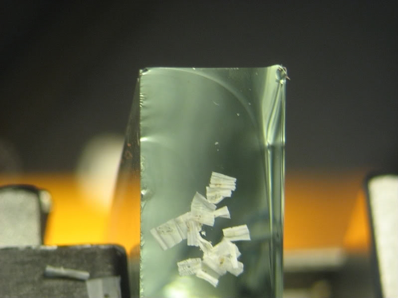

Ein Glasmesser (knapp 1cm dick), abfotografiert durch das Okular des Mikrotoms)

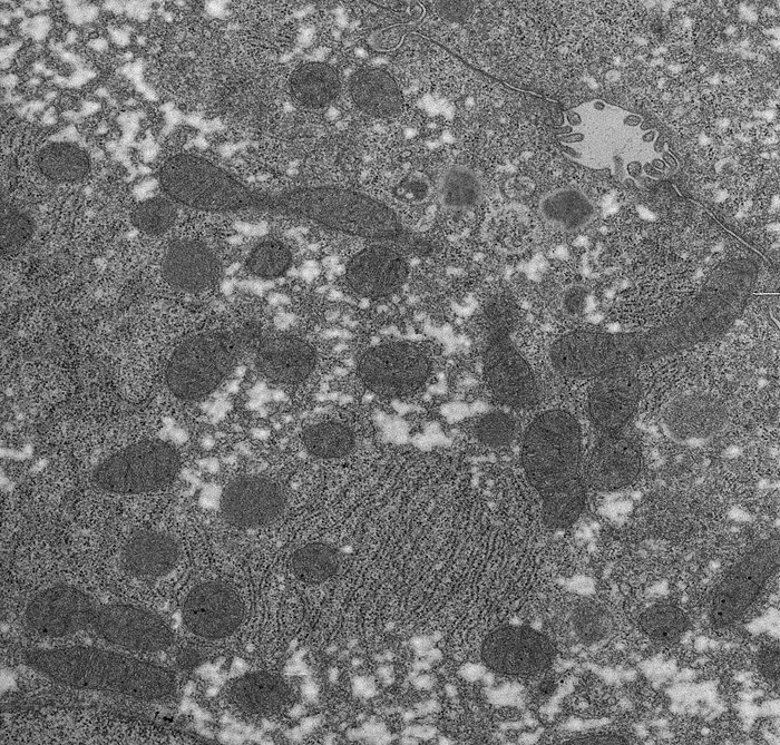

Um die Strukturen zu bestätigen hier die TEM-Aufnahme: (dunkle Punkte: Mitochondrien, dunkle Flecken mit Punkten: rauesER, helle "Röhren": glattes ER)

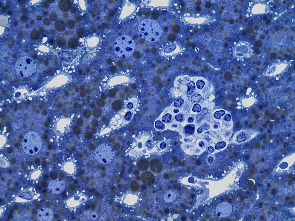

ich weiss nicht, ob alle diese "Vakuolen", die Du zeigst real sind oder Artefakte, aber hier zum Vergleich ein "Profipräparat" (Schnitt durch die Leber der Ratte) aus einem toxikologischen Institut. Dort geht es um das sichere Erkennen von Veränderungen der Feinstruktur der Leber durch ein Medikament, daher ist man auf optimale Fixierung angewiesen. Das Bild zeigt allerdings eine Kontrollgruppe ohne Behandlung. Man sieht einige Vakuolen, diese sind aber in der Regel im Disse'schen Raum zu sehen wo sie hingehören, nicht aber um die Kerne herum. Man sieht auch ein gar nicht so selten anzutreffendes endzündliches Infiltrat mit Lymphozyten, Granulozyten und Macrophagen.
Das Präparat wurde von einem Profi in diesem Bereich geschnitten, Semidünnschnitt, EPON 0,5 µm, Toluidinblau, Fixierung in Cacodylatgepuffertem Glutaraldehyd mit Nachfixierung in OsO4 (welches die gelblichen Lipidtröpfchen gut erhalten hat). Vom gleichen Block wurden auch Dünnschnitte fürs EM gemacht.
