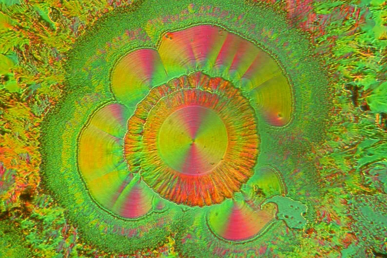

Hallo!
Kristalle Ascorbinsäure: Mikroscope Biolar PI, achromat 10x, DIK
Nikon Coolpix 4500
unterschiedliche Winkel der Wollaston-Prisma
Anatoly
Anatoly

Hallo Anatoly
Sehr schöne Aufnahmen von Ascorbinesäure
Habe nicht tgewusst das das mit DIK so schön wird.
Gruss aus den Niederlanden
Jan

Super Aufnahmen!
Kann man das Ergebnis auch mit Zitronensaft erzielen?
Gabriele
Hallo Anatoly,
im welchen Winkel steht denn der Prisma nun richtig?
Schwierig für mich, um es auf Deutsch zu schreiben ... :(
Ich werde versuchen ...
In Biolar PI Wollastonprisma gedreht vertikal und horizontal in Bezug auf die Achse des Laufes des Mikroskops .....
So können Sie nach Maß: die Phasenverschiebung, Brechungkoeffizient, Doppelbrechung, Lichtbrechnung, Trockenmasse und mehr.
Im Mikroskop Zeiss Wollastonprisma ist bereits auf dem grauen Hintergrund berechnet.
nicht verstehen schrieb ... :(
Anatoly

Mit dem Biolar Pi - "DIk-Topf" kann man relativ einfach die Interferenzfarbe verändern.  Eine preisgünstigere Lösung für DIK kenne ich nicht.
Gruß Helmut

Hallo Anatoly,
ZitatEine preisgünstigere Lösung für DIK kenne ich nicht.
Deswegen haben sich einige bereits diese Fischdose an das Zeiss-Stativ adaptiert.  ;)
Je nach Prismenstellung ergeben sich verschiedene Gangunterschiede und damit auch verschiedene Interferenzfarben.
ZitatIm Mikroskop Zeiss Wollastonprisma ist bereits auf dem grauen Hintergrund berechnet.
Würde dann etwa so aussehen, wie bei dir in der 3. Aufnahme.  Durch Zusatz-Hilfsobjekte wie z.B. die Lambda-Platte wird es dann auch wieder bunter, bis irgendwann der Kontrast wieder schlechter wird.
Die Fischdose kenne ich auch von innen, sie bietet auf jeden Fall mehr an Stellmöglichkeiten, sowohl in der Vertikalen als auch in der Horizontalen. Leider konnte ich der russischen Anleitung nicht so recht entnehmen, wofür die anderen Prismen, auf die man umschalten kann, gedacht sind.
Ich hatte mal die Gelegenheit den älteren Topf zu zerlegen. Die zwei anderen Prismen werden für die Dicken- und Brechungsindexmessung benötigt.
