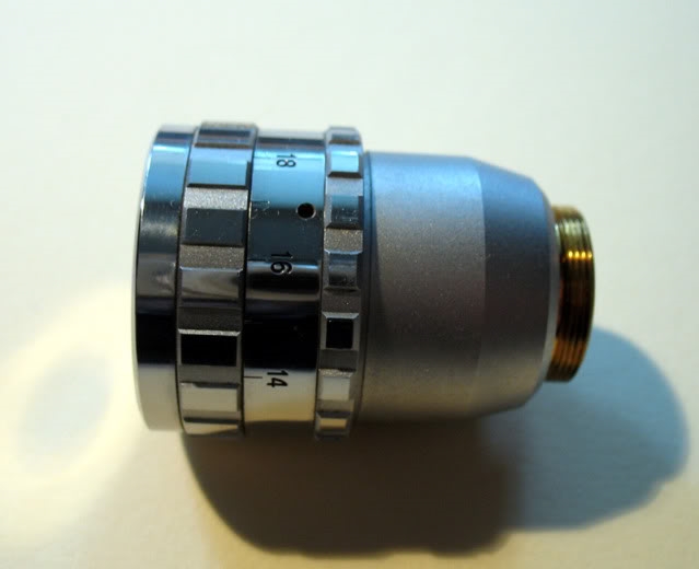

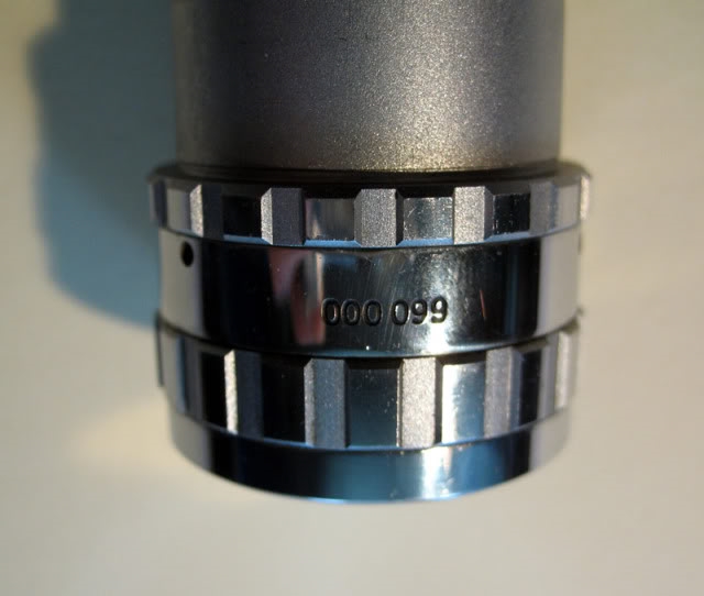

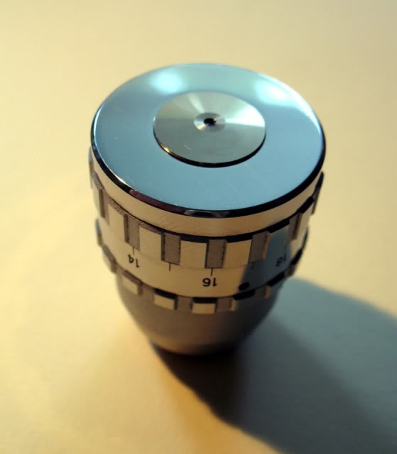

Guten Morgen,
ich habe eine Frage bezüglich des abgebildeten Objektivs. Es stammt meines Wissens nach von Zeiss Jena, besitzt allerdings außer einer Nummer ( 000 099 ) keine weiteren Gravuren. Ein Vergleich mit anderen Objektiven lässt auf eine Vergrößerung von 63x schließen. Ausgestattet ist das Objektiv mit einer Deckglaskorrektur. Es hat ein RMS-Gewinde.
Über Informationen würde ich mich sehr freuen. Anmerken möchte ich noch, dass es vom Gewicht her schwerer ist als alle meine anderen Objektive.
Herzliche Mikrogrüße
Päule

Hallo Päule,
Die eingravierten Zahlen, 14, 16 und 18 müssen doch auch zu was nütze sein. Kann man da vielleicht dran drehen und verschiedene Vergrößerungen einstellen?
Schöne Grüße,
Rainer
Ich pflege das bayrische Du, von Mensch zu Mensch
Das ist die Deckglasdicke! 0,11 ....0,15 .... 0,21 etc.
Päule Heck
vielen Dank für die Informationen, auch an Herrn K. für seine PN. Rolf hat natürlich recht, die Zahlen 14; 16; 18 stehen für die Deckglasdicke. Dass man die einstellen kann, hatte ich ja schon geschrieben.
Matthias: Ich habe das Ding heute noch mal ausprobiert, und trotz Reinigung der Frontlinse war das Bild recht flau!!!
Ich habe dann - Schande über mein Haupt - einen winzigen Tropfen Immersionsöl verwendet und hatte plötzlich ein super Bild. Kann es sein, dass es sich um ein Immersionsobjektiv handelt? Dann wäre die Apertur aber sicherlich auch höher als 0,95......oder?

Guten Abend zusammen,
vielen Dank für Eure Hilfen. Inzwischen habe ich weitere Informationen erhalten, aus denen hervorgeht, dass
1. es sich bei der eingravierten Nummer um eine Prototypenkennung von Carl Zeiss Jena handelt, und
2. es sehr wahrscheinlich ein GF-Planapochromat 63/0.90 Trocken-Objektiv ist.

Hallo Päule,
noch zwei Hinweise:
Das Objektiv hat bei mir einen Präparateschutz der deutlich weiter herausragt als bei Deinem Objektiv.
Die übrigen Objektive der Planapo Reihe aus dem Docuval weisen gegenüber den normalen Apos von Zeiss Jena eine deutlich bessere Auflösung auf, sind aber im Handling Sensibelchen was Arbeitsabstand und korrekte Deckglasdicke betrifft.
