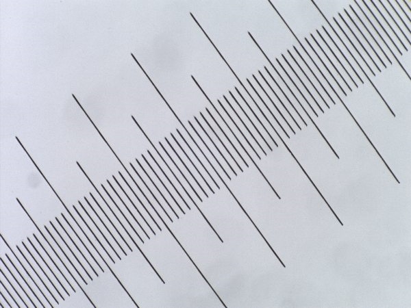

Nachtrag:
und so sieht ein reales Bild aus :
Leitz PL Fluotar 16/0,45 160/0,17 mit Periplan GF 12,5/20 Br + Plössl (als Objektiv für die Kamera) + DFK72 im 5 MPixel-Mode.
Die Fehler halten sich in Grenzen  ;)
