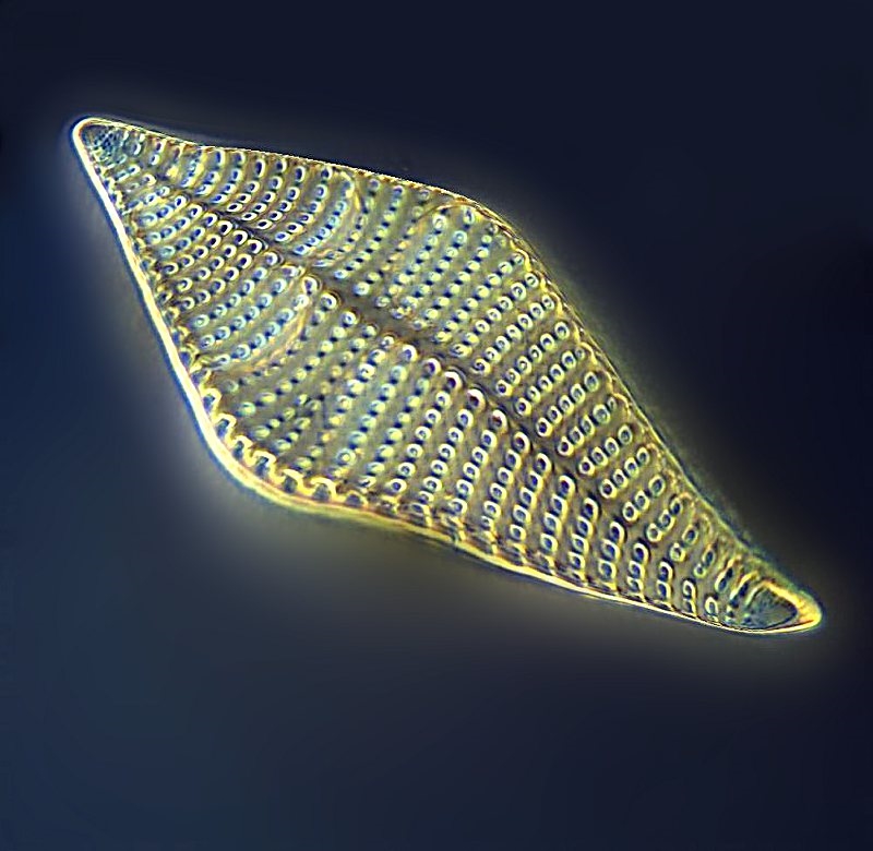

Haben Diatomeen Salvator Dali beeinflußt ?
Bei solchen schwungvollen Bildern ohne jede Verfremdungssoftware - nur das brave Helicon - da kommen doch sofort die Gedanken an den großen Meister  :D

Ich bewundere die Perspektive Deiner zwei Diatomeenbilder, hast Du eine Vorrichtung auf Deinem Tisch um den Objekttraeger aus seiner 90 Grad Position zum Strahlengang zu schwenken?

der drehbare Kipptisch für Diatomeen besteht nicht aus Metall. Es ist nur eine Weichware vom Typ HeliconFocus mit dem 3D Zusatz. Damit gelingen nicht immer, aber immer öfter solche Ansichten. Die große Gefahr ist die Übertreibung dabei.
Die Kunst solche Ansichten rechnen zu lassen besteht in einer geeigneten Beleuchtung. Hier kann - muß aber nicht - der Heinekondensor etwas helfen.

Klasse Fotografie, super! Ich vermute mit Phasenkontrast, welche Vergroesserung? Ein Foto oder mehrere gestackt?
Hallo Microflash,
es sind jeweils Stapel von 40 - 80 Einzelbilder. Oberes Bild mit einem Leitz NPL Fluotar 63/0,90 + Heinekondensor Einstellung Richtung Dunkelfeld. Untere Bilder mit Zeiss PlanApo , schiefe Beleuchtung.
