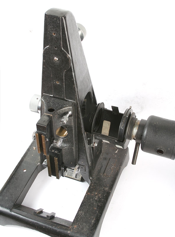

Hallo Eckhard,
erstaunlicherweise hat noch niemand etwas zu Deiner beeindruckenden Konstruktion gesagt: Ein echtes ostdeutsches Mehrgenerationenmikroskop! Ich erkenne mindestens 3 - 4 Gnerationen: Alte schwarze Serie ( Pankrat. Kondensor der NF/NG-Serie bzw. des Lumpipan  ;) ), der graue Bino der Mikroval-Serie, der Winkletubus z.B. vom den IVer-Valen ( Laboal etc. ) und die unendlichen CF-250-Objektive der letzten Generation. Quasi die Zeiss-Jena-Entwicklungsgeschichte der letzten 50 Jahre bis zum Ende.
Ich finde es durchaus beeindruckend wenn man es schafft, ein aus so vielen Komponenten zusammengesetztes Mikroskop selbst zu bauen und das so, dass auch alles verzerrungsfrei funktioniert.
Eckhard F. H.
das ist nur der aktuelle Besatz. Jenaer Auflichtobjektive (M30) sowie Japaner sowie andere Kondensoren drücken als Auswechselspieler die Ersatzbank ;D. Der Blitz (dem noch mangels Blitzschuh der elektrische Anschluß fehlt) kann wahlweise als Auf- oder Durchlichtblitz funktionieren. Auch die Auflichtquelle kann in den Durchlichtkanal umgeleitet werden. Naja, Männer wollen halt ein wenig spielen und solche Bastelei macht´s möglich.  ;D Der Weg ist eben doch das Ziel.
Gruß - EFH
