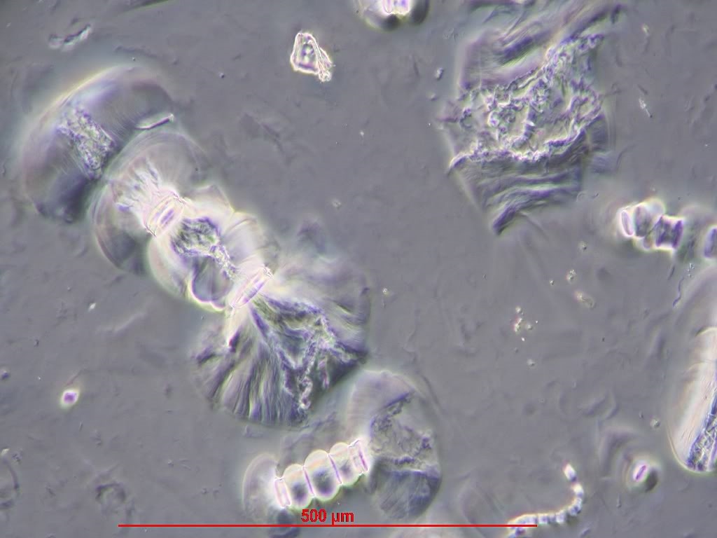

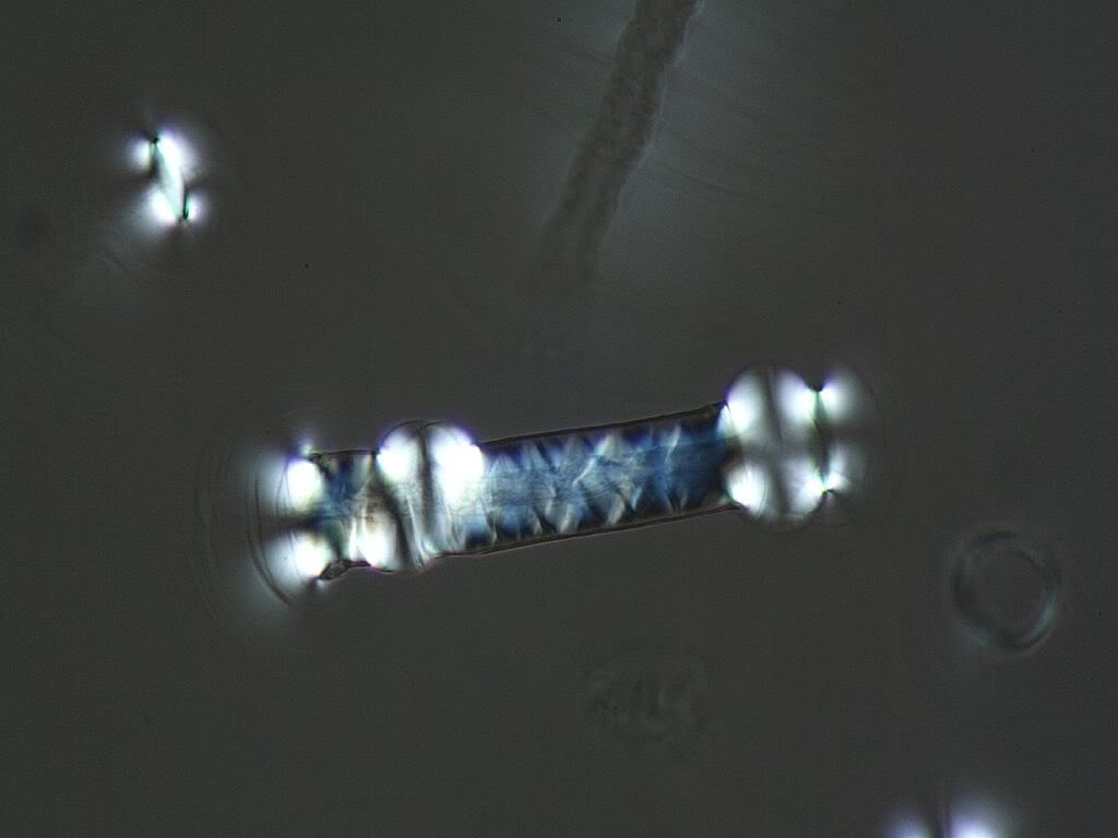

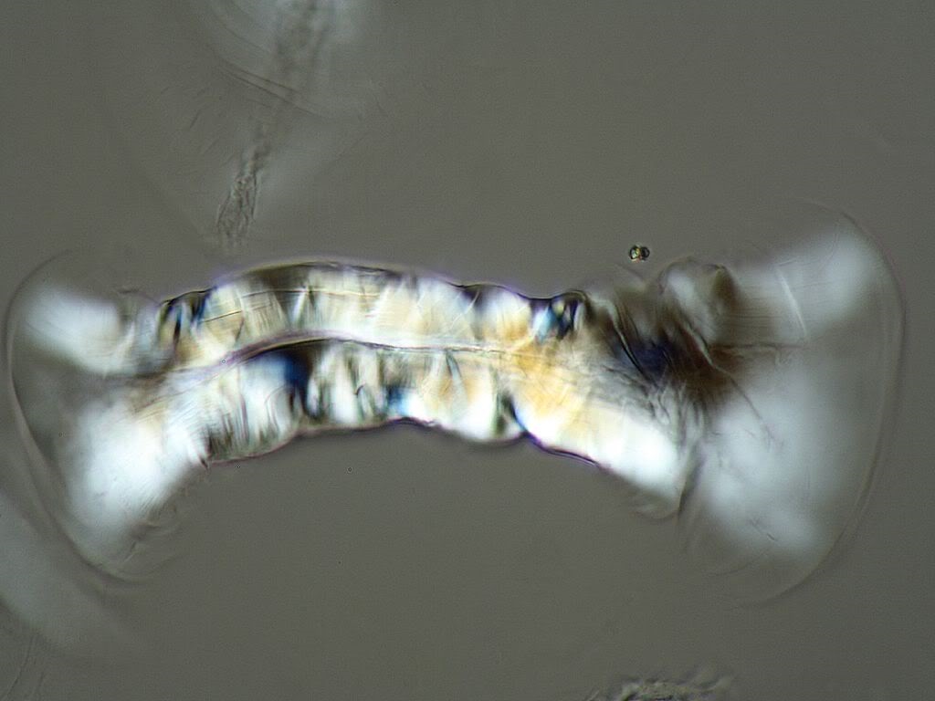

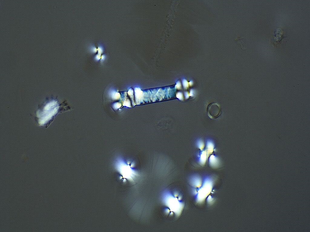

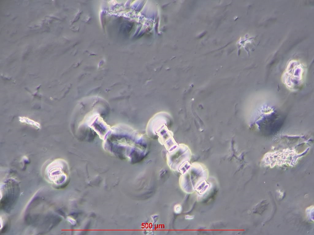

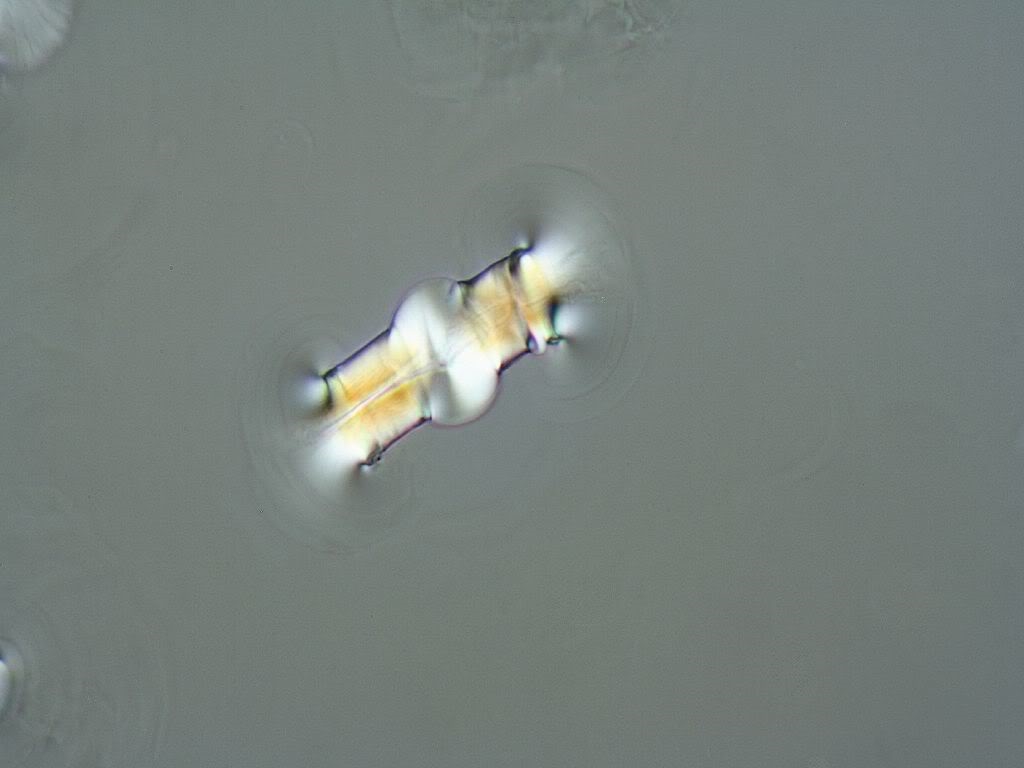

ich möchte heute ein paar Bilder von chemisch behandelten Cellulosefasern zeigen.
Bei der Herstellung von Celluloseether wird Zellstoff chemisch so verändert (verethert), dass dieser wasserlöslich wird.
Je nach eingesetztem Rohstoff oder Veretherungsgrad bleiben, mehr oder weniger, teil- bzw. unlösliche, chemisch geschädigte Cellulosefasern übrig.
Ich habe diese Fasern bei nicht ganz gekreuzten Polarisatoren betrachtet. Dadurch habe ich ein noch helles Bild erhalten, auf dem die Enden der Fasern, die sogenannte Pilzkopfquellung, deutlich zu erkennen ist.
In den Bereichen, in denen sich die Fasern auflösen, verlieren sie ihre Doppelbrechung.
Die letzten 2 Bilder sind im Phasenkontrast nach Heine entstanden.
Leitz Panphot, Halogenbeleuchtung 75W/220V, Okular Leitz Periplan 10xBr, Adapter-Optik Zeiss Tessar 50mm/1:2.8, Kamera Canon EOS 1000D.
Viel Spaß beim Anschauen

Bezüglich der Quellung der Fasern ist mir aufgefallen, dass diese sich im weiteren zeitlichen Verlauf, entgegen Klaus Aussage, nicht auflösen (evtl. mag es da Ausnahmefasern geben). Sie werden höchstens nach längerer Zeit zersetzt, bzw. scheinen zu zerfallen.
Die Endviskosität einer Celluloseetherlösung  stellt sich nach 1– 3 Stunden ein, je nach Viskositätsstufe,  Einsatzmenge und Scherung. In alten Lösungen habe ich ebenfalls diese Fasern gefunden.

So ähnlich sehen 2 Fasern in meinen beiden Phasenkontrastbildern aus.
Die Abbildung von den Pilzköpfen, die Du in eingefügt hast, zeigen sehr klein ausgebildete Köpfe. Auf meinen Bildern sind diese aber sehr groß abgebildet und scheinen zum Ende hin immer ,,löslicher" zu werden.  Durch das Anfügen von Ethergruppen an die Cellulose, wird sie ja nun wasserlöslich. Evtl. sieht man auf den Bildern ja Grenzbereiche, die nicht vollständig verethert sind und sich deshalb nicht richtig lösen bzw. quellen.
