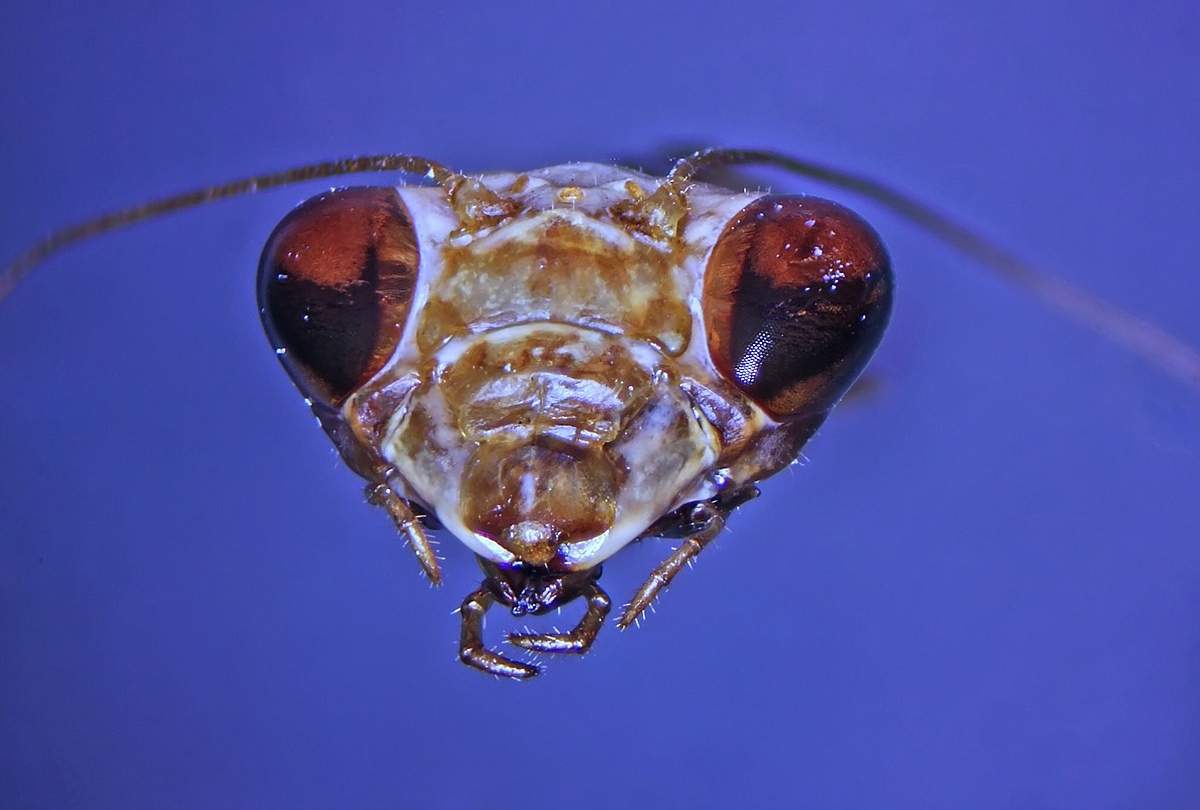

Guten Abend zusammen,
Klimaerwärmung (die Anzahl von gesichteten Gottesanbeterinnen in der Südsteiermark steigt von Jahr zu Jahr) sowie herbstliche Aktivitäten im Garten
(angeordnet von meiner besseren Hälfte) ermöglichten den Totfund einer (nicht grünen sondern hellbraunen - Weibchen?) Gottesanbeterin.
Viel Spaß beim Betrachten und (beinahe) sommerliche Grüße aus der Steiermark...
Manfred Rath

Tolle aufnahme. Wie bekommst du den Hintergrund so schön Egal Blau?
Grusse Ronald

Schönes Bild, Manfred!
Mich wundert, wie sauber der Kopf ist.
Behaarte Insekten werden ja schnell zu Staubfängern, wenn sie den nicht mehr selbst abputzen (können).
kannst Du noch etwas zur Technik schreiben? Ist das am Mikroskop gemacht oder mit einer klassischen Foto-Ausrüstung?
Gruß, Thomas

danke für die Anmerkungen.
Als ambitionierter Hobbymikroskopiker mit beschränkten Mitteln versuche ich mit geringstmöglichem
finanziellem Einsatz ansehbare Bilder zu erzielen.
Den Hintergrund erreiche ich mit verschiedenfarbigen (blau in diesem Falle) Folien, die außerhalb der Schärfenebene
platziert sind (ginge natürlich auch EBV-mäßig).
Das Bild wurde mit einem Stereomikroskop gemacht, Stack aus 12 EB mittels CZP.
Schönen Abend
Manfred

das Foto gefällt mir! Aber ich sehe das selbe Problem, das mich schon seit längerer Zeit beschäftigt: Reflexe -> die hellen fahlen Stellen auf dem Bild. Die Reflexe verhindern, z.B. bei noch stärkerer Vergrößerung (5- >10), feinere Strukturen zu erkennen.
In diesem Zusammenhang möchte ich an die Profifotografen die Frage stellen: Wie kann man diese Reflexe weitgehend vermeiden? Ich habe die üblichen Methoden mit mäßigem Erfolg probiert: Polfilter, Transparentpapier, weiße Partybecher, indirekte Beleuchtung, Blitz indirekt gesoftet, Leuchstoffröhren und Vieles mehr.
Wer hat die ideale Technik oder DIE Idee?
Günther L.

ein sehr schönes Bild!
Der Staub ist tatsächlich eine echte Spassbremse; ich entferne ihn bei solchen Objekten vorher einfach mit einem sehr feinen Pinsel

Wenn ich, beispielsweise bei Fotos von Schmuck, Reflexe genau steuern will, verwende ich zwei Polfilter, deren einer vor der Lichtquelle  und der andere vor der Optik angebracht sind. Damit kann man dann spielen, bis das Ergebnis stimmt.
Das ist weit weniger aufwendig, nur ist das verbleibende "Restlicht" nicht gerade hell ...
Bei Insekten verwende ich einen Diffusor à la Charles Krebs: Ein halbierter Tischtennisball, den ich von außen mit ´nem Kaltlicht anstrahle.
Siehe auch hier : http://www.photomacrography.net/forum/viewtopic.php?p=16601#16601
Die Ergebnisse habe ich hier schon mal gezeigt.
m.f.G.
Herbert

Lieber Manfred,
eine kleine Kritik hätte ich anzumerken: der blaue Hintergrund ist nahe am Objet deutlich aufgehellt. Kommt das vom Stacken? Das erweckt den Eindruck eines nicht optimal retuschierten Hintergrundes.
Sei's drum - das Foto finde ich gut und von daher erfrischend, als es ein Makrofoto ist. (Ist das überhaupt erlaubt hier?)
Hallo Manfred
Also mir fällt da auch noch Verbesserungspotential auf, es geht um die Wabenstruktur der Augen, die kann man nur rechts andeutungsweise sehen. Genau die macht aber die Eigenheit des Insektenauges aus und muss daher meiner Meinung auch am Bild sichtbar sein ...
Ich finde Insekten wunderschön und Gottesanbeterinnen (da fehlt die Gleichberechtigung in die andere Richtung ==> Gottesanbeter, da bekommt das nach dem Sex gefressen werden doch gleich eine neue Bedeutung ...) gibt es in Österreich nicht nur im Burgenland und in der Steiermark. Sie sind auch zwischen Baden und Mödling und in der Wachau häufig zu finden. Selbst im Wienerwald gibt es einige Stellen ...
PS: die Ausleuchtung von Insekten ist immer eine spanende Sache, die besten Ergebnisse erzielt man bei lebenden Insekten in der freien Natur und natürlichen Licht. Die Morgenstunden eigenen sich da besonders und man braucht neben transluzenten Lichtschluckern auch noch entsprechende Aufheller. Diese müssen ein vielfaches der Größe von den Insektenaugen haben da sie sonst unschöne Spiegelungen zur Folge haben ...  Die Kreuzpolarisation hilft zwar bei Schmuck, bei Insektenaugen bekommt man aber "tote" Augen und das schaut dann bescheiden aus ...
