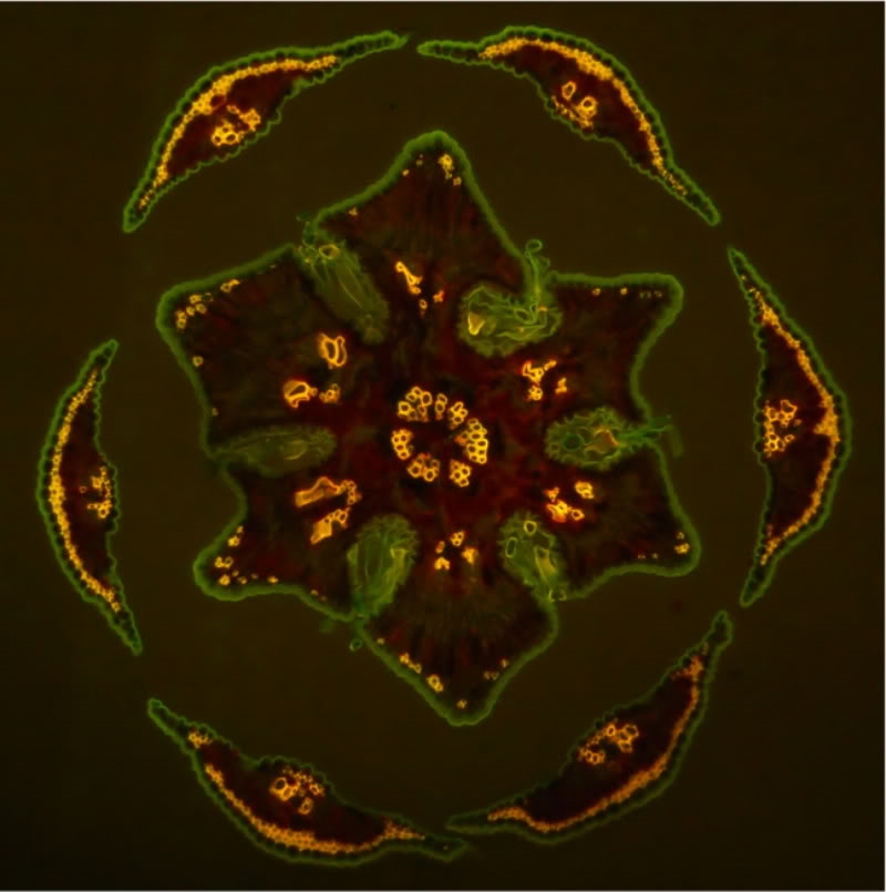

Heine-Kondensor, adaptiert an Zeiss Standard Junior, LED Beleuchtung neutralweiss + Anregungsfilter blau
Dunkelfeldanregung im Durchlicht, Zeiss Neofluar 10 x, Rollei - Billigkamera am Okular 1/4 sec
Präparat: Robin Wacker
weihnachtliche Grüsse

Warum regst du denn im Dunkelfeld an? Werden im Hellfeld etwa die Fluoreszenzen überstrahlt? ???
Ja  es ist doch eine weisse LED und da ist die Filterkombination ohne Dunkelfeld nicht mehr gut genug.
Aber Dunkelfeld ist doch gerade die Stärke vom Heine und warum soll man die nicht nutzen.
Diesmal habe ich nicht mit der kaltweissen LED (6000K) angeregt sondern nur mit der neutralweissen.
Daher ist trotz Dunkelfeld der Hintergrund nicht mehr völlig dunkel sondern leicht gelbgrün.
