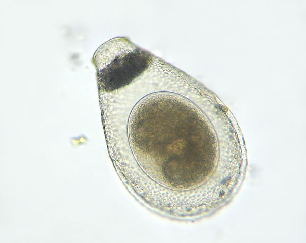

Liebe Tümpler,
die folgenden Tierchen fand ich in einem Hochmoor im Nachbardorf:
Größe: um 70 µm. Könnte es sich um Difflugia rubescens handeln?*)

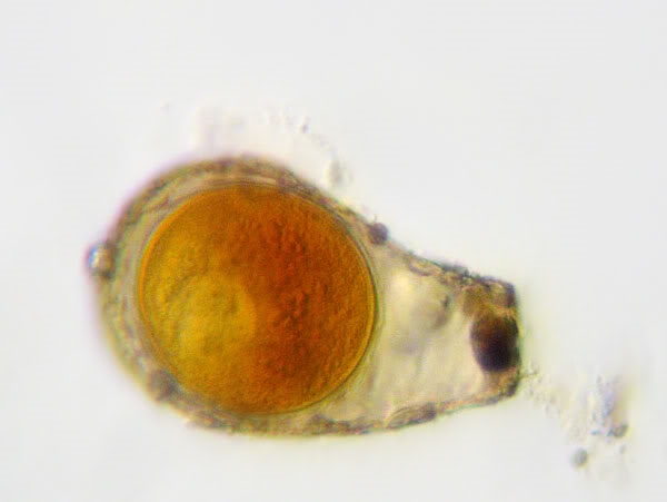

Größe: ca. 120-130 µm - Nebela lageniformis?

*)   Korrektur: Pseudonebela !!!
Ferry
Liebe Angie,
Photo 1: stimmt (sehr wahrscheinlich)
Photo 2: korrekt
Photo 3:Nebela marginata
Gute Nacht!
Ferry

Lieber Ferry,
vielen Dank für Deine Hilfe! Es freut mich, dass ich langsam bestimmungssicherer werde.   :)
Sonnige Grüße aus Tirol
die erste Schalenamöbe ist nicht Difflugia rubescens, sondern Pseudonebela sp.. Heute habe ich meine alte Probe nach noch lebenden Tieren durchsucht, um deren Schalenöffnung zu erkennen. Und siehe da: Sie ist identisch mit dieser, die ich vorläufig als Pseudonebela alpina bezeichne.
