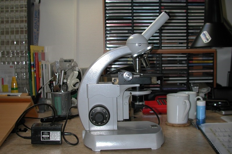

I have just "emptied" an old hospital laboratory that was closing. Among the lesser spoils was this litle Zeiss microscope nr: 4760047.
I was interested in the model name/age and would hear if it is simple to repair as all functions are very sluggish. A repair manual would be very welcome.
I would also hear if it still possible/easy to get a real condensor and a better lightsource (eventually a mirror) for it? Eventually a binokular tubus?  I am not planning to use a lot of money or time on it. My plans was - if possible to use it either as traveling microscope or as a gift for one of my grandchildren.

das ist ein Zeiss Standard 14 mit Lucigen-Illuminator.
Siehe auch www.mikroskope-online.de
http://www.mikroskop-online.de/Standard%20Druckschriften.htm
das ist ein Standard K mit Lucigen-Beleuchtung - prinzipiell wie das Standard 14, nur ist - soweit ich noch weiß - die Übersetzung des Feintriebes etwas grober. Das Mikroskop wurde in Universitätenund Schulen als Kursmikroskop eingesetzt. Es ist ein vollwertiges Standard-Mikroskop, d.h., bietet auch die entsprechende Ausbaumöglichkeiten mit allem was dieses System hergibt. Der Umbau auf vollwerttige Köhler-Beleuchtung sollte kein zu großes Problem darstellen. Das Lucigen hat dieelbe Schwalbe wie die Kondensoren. Man benötigt aber für den Kondensorhalter die Andruckfeder und die Zentrierschrauben. Man kann sie einem alten Halter entnehmen - die Gewinde passen. Dann braucht man für den Fuß noch den Umlenkspiegel mit Irisblende sowie evtl. das einbaubare Kollektorrohr der Leucht 15, eine Leuchte 10; diese Teile tauchen in der Bucht in schöner Regelmäßigkeit immer wieder einmal auf und das zu moderaten Preisen. Oder man ist da selbst kreativ. Einen solchen Umbau - es ist eigentlich kein großer Aufwand - habe ich selbst schon vorgenommen.
Zitat... all functions are very sluggish. ...
Das irritiert mich etwas. Diese Instrumente sind eigentlich extrem robust. Was ist da wackelig ?

Klaus Yde
Yes precisely. It is mostly the condensor drive that is sluggish. Is that easy to disassemble and clean? Is is possible to get a repair manual or exploded drawing? I have tried mikroskope-online - but no luck.

http://www.mikroskopie-forum.de/index.php?topic=4006.0
in diesem Link ist noch am Anfang ein 2. Link mit weiterer Beschreibung!
Wenn die Zahnstange kaputt ist, dann wird es schwieriger, weil du dann erst eine besorgen musst!
Mach Bilder von der Reparatur!
Viel Erfolg!
Klaus aus dem Süden
