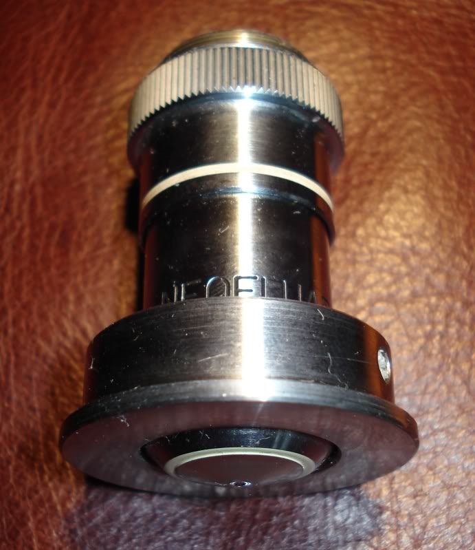

Lieber Jürgen,
liebe Ringrätsler,
gleich vorweg: ich weiß es auch nicht!
Ich besitze schon seit Jahren dieses 100er Neofluar, das auch diesen ominösen Ring aufweist:
Die Provenienz ist mir einigermaßen bekannt, und es stammt von einem ausschließlich in der biomedizinischen Forschung eingesetzten Mikroskop und nicht aus dem technischen Bereich. So recht hatte ich über den Sinn dieses Ringes bisher noch gar nicht nachgedacht, ich hatte ihn einfach als eine Blende bzw. Abschirumung angesehen. Die Hülsen, die man an den Objektiven von Projektionsmikroskopen findet (ich habe eines von Hertel & Reuss mit schwarzen Aufsteckhülsen), sehen zwar anders aus, aber mir mag nicht einleuchten, was man damit verstellen/einstellen können sollte. Dafür hätte man doch auch den äußeren Ring entsprechend geriffelt, damit die Finger überhaupt Halt finden. Bei meinem Neofluar federt der Präparateschutz deutlich oberhalb des Ringes, sodass er hierauf keinen Einfluss hat. Drehen kann man ihn auch nicht.
Mein Vorschlag lautet also: Das Ding ist eine Art Abblendung, z.B. um die Augen vor direktem UV-Licht bei der Fluoreszenzmikroskopie zu schützen - allerdings hätte ich es dann schwarz mattiert, denn ob das so übehaupt funktioniert, habe ich noch nicht ausprobiert.
Aber wie gesagt - eigentlich habe ich keine Ahnung...  :-
