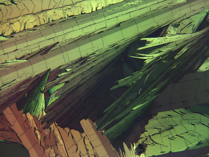

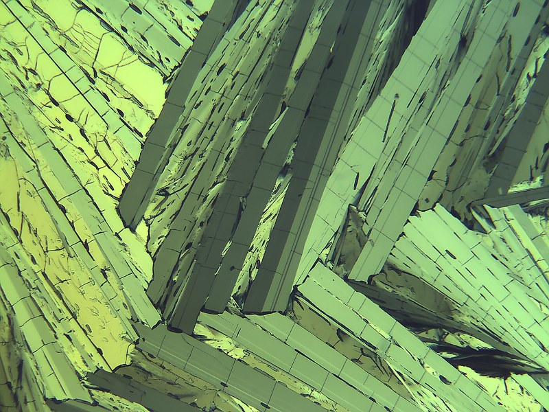

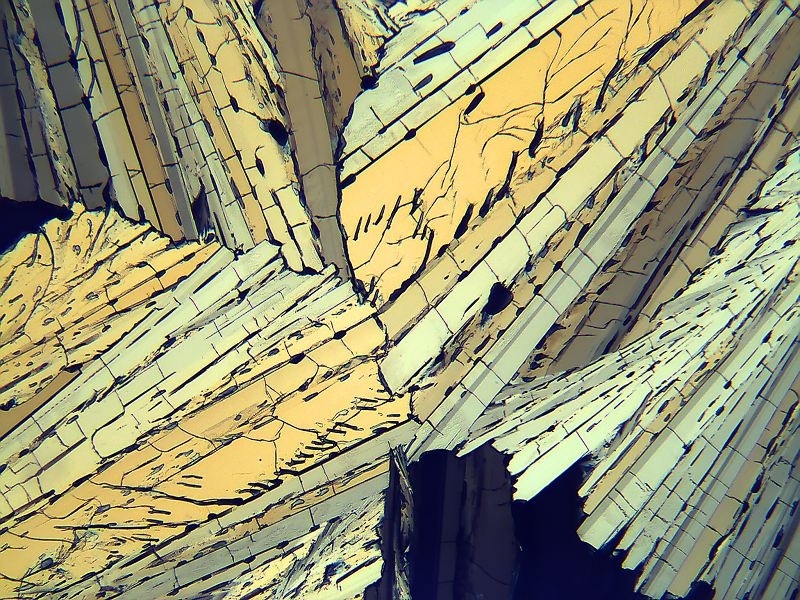

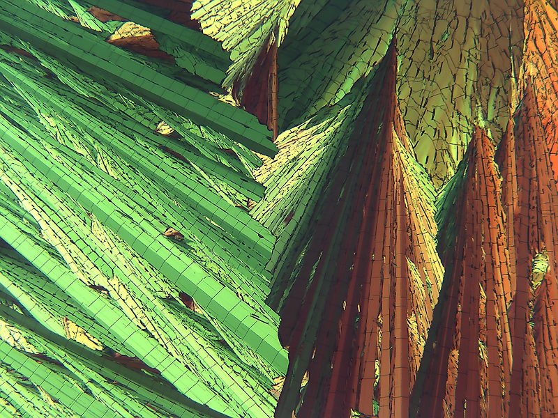

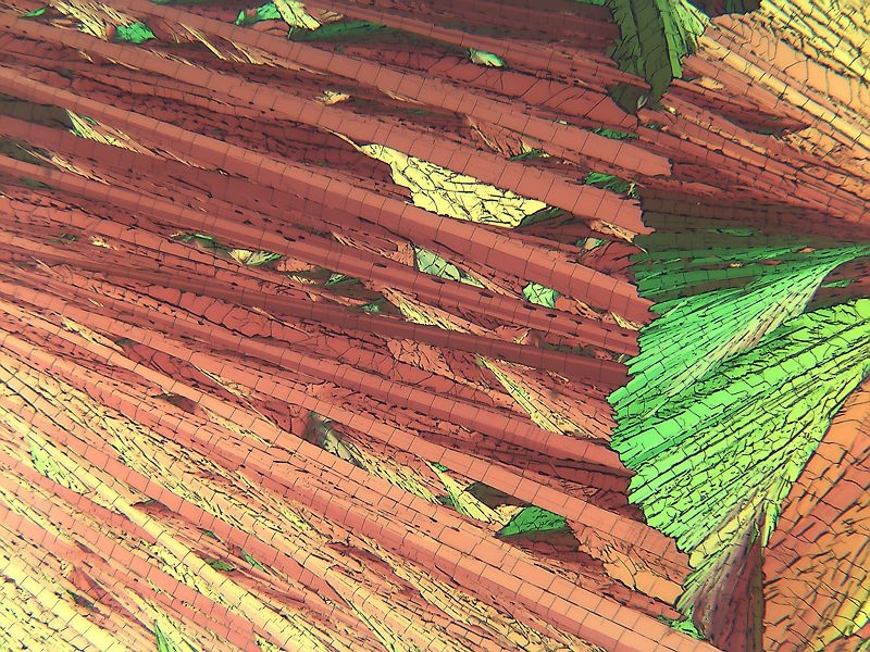

Zeige mal mein erstes POL-Test-Präparat.
Noch lange nicht Optimal aber für ein Anfänger war ich schon begeistert.
Es betrifft ein Schmelzpräparat.
Fragen zum Haltbarkeit:
Habe gelesen das Organisches Material nicht oder schlecht haltbar ist. Eine Umrandung mit Nagellack wäre eine Möglichkeit!
Was ist wenn das Präparat einfach, so wie es jetzt ist, gelagert wird? Das Deckglas fällt ja nicht ab!
Kann z.B. nach einige Monaten den OT einfach wider erwärmt werden und entstehen dann wider die schöne Kristallfiguren oder nimmt die Pracht ab?

Hallo Ronald,
ich bin kein Chemiker aber diese Bilder gefallen mir! Da kommt deine gute Optik und deine Kamera voll zur Geltung.
Gruss Arnold

Hallo Ronald,
Das sind sehr schöne Ergebnisse.

Hallo Ronald,
schöne Fotos ich bin neidisch. Bin auch kein Chemiker, aber du solltest dich von der Vorstellung "organisches Material" trennen, wenn du an organische Chemie denkst.
Eine Wachskerze und solche Dinge wie Paraffin, das ist ja alles nicht mit Zellgewebe vergleichbar und erfahrungsgemäß viel langlebiger.
Daß ein Deckglas  abfällt ist nicht auszuschließen, da manche dieser Substanzen wenig bis keine adhesiven Eigenschaften aufweisen. Eine Schutzlackierung kann also nicht schaden. Ein Wiedererwärmen und neu kristallisieren ist machbar. Nur mußt du damit rechnen, daß ganz andere Formationen entstehen.
Auch interessant ist zum Beispiel das nachträgliche Schmelzen einer schlecht auskristallisierten Lösungsmittelprobe. Da entstehen dann sich zusammenziehende winzige Tröpfchen, welche dann mit dem aufgedrückten Oberglas zu kleinen hübschen Kristallgruppen werden. Ich habe auch schon jede Menge Aufnahmen gemacht, bin aber immer wieder verärgert über die schlechte Qualität. Da soll aber bald etwas Neues auf das Mikroskop.
Da hoffe ich mal, daß ich mir nicht den Zorn der Chemiker zugezogen habe.
Liebe Grüße Lothar
Hallo Ronald,
das Umranden mit Nagellack lohnt sich bei hygroskopischen Substanzen, weil deren Kristalle sonst früher oder später kaputtgehen. Allerdings treten manchmal währenddessen interessante Zwischenformen auf. Das Problem ist, daß man wissen müßte, was hygroskopisch ist und was nicht.
Ein Tipp: Hifsobjekte, nicht nur Rot I, auch z.B Folienlagen, zwischen Polarisator und Objekt, machen die Farben lebendiger.
Späteres Wiederaufschmelzen kann durchaus erneut schöne Kristalle zur Folge haben. Da gibt es unendliche Möglichkeiten. Also weiter viel Spaß und Erfolg!

Hallo Ronald,
Schöne Bilder.
Ich unrande meine Kristalpräparate mit Nagellack.
Einige sind schon 10 Jahren alt und sehen immer noch gut aus
Herzlichen Gruss
Jan

Hallo Ronald,
schön scharfe Bilder.
Kann sein, dass die Schichtdicke zu hoch ist? Mach erst mal Versuche mit "Lambda" also eine klare Kunststoff-Folie, wenn es dann nicht bunt wird, dann kannst du nochmal aufschmelzen und Olaf´s genialen Trick mit der Wäscheklammer anwenden um die Schichtdicke zu reduzieren.
ZitatSoll man dann zuerst aus ein Tropfen Wasser oder Ethanol das Salz auskristallisieren lassen und später ein Deckglas mit Harz auflegen?
Schon korrekt - allerdings lösen sich anorganische Salze eher in Wassser, weniger in Ethanol!

Moin moin,
also mir gefällt gerade diue zurückhaltende Farbigkeit der Präparate, deswegen für mich weder zu dick noch sind Versuche mit Folien notwendig,
aber jeder versteht halt etwas anderes unter "gelungen", und der Wert dieser Proben besteht ja in ihrer Ästetik.

Lieber Ronald,
da hast Du Dir mit sehr schönen Aufnahmen ein neues Gebiet erschlossen!
Wenn Du magst, kannst Du als Hilfsobjekt übrigens auch den Deckel einer CD-Hülle oder einer durchsichtigen Filterdose verwenden. Beides ist meist aus Acryl und gibt sehr schöne Effekte.
