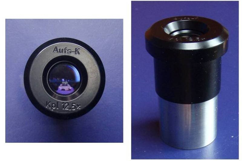

Zeiss Aufs-K Okular.
Begonnen von rhamvossen, März 03, 2012, 09:20:09 VORMITTAG
rhamvossen
Ich habe dieses Okular bekommen:
Weis Jemand was die "Aufs-K"  Beschriftung bedeutet? Vielen Dank und beste Grüsse,
-JS-
Hallo Rolf,
die Bezeichnung 'Aufs-K' deutet auf die von Zeiss gelieferte 'Aufsetzkamera' für das Filmformat 24x36mm
oder größer hin, die aus Grundkörper I oder II für die Bildbeobachtung, einem Tubusansatz sowie unterschiedlichen
Filmträgern mit Zentralverschluß bestand (siehe auch Zeiss-Druckschrift "Forschungsmikroskop Standard WL",
Seite 23, link: http://www.mikroskop-online.de/Mikroskop%20BDA%20Standard%20Prospekte/Forschungsmikroskop%20Standard%20WL.pdf).
Für diese mikrophotographische Einrichtung, welche wegen des Beobachtungsfernrohres auch auf einem
schlichten Gerad-Tubus zum Einsatz kommen konnte, war die Verwendung nahezu aller, inkl. der C- und KPL-Okulare
ohne Eignung für Brillenträger möglich.
Edit (nach Hinweis von Bernd [Nomarski]): Um die höher liegende Austrittspupille eines KPL 12,5 BR aus-
zugleichen, musste der Abstand des Grundkörpers relativ zum Okular erhöht werden. Hierzu wurde eine
Ausgleichsvorrichtung in Form einer auf das Okular aufsetzbaren Abstandsplatte angeboten.
-Danke für den Hinweis, Bernd.-
Die in den Grundkörpern I oder II verbaute Relaisoptik mit f=125mm konnte nämlich auch mit Okularen mit recht
niedrig liegenden Austrittspupillen eingesetzt werden, da sie selbst eine kurze Eintrittspupille mitbrachte (die ganze
bildaufnehmende Optik in den Grundkörpern ist nicht mehr als 8mm hoch bei einem Durchmesser von max. 9mm).
Joachim

das Aufs-K ist sowas wie eine Aufsetz-Kappe. Man kann sie abnehmen, dann hat man ein ganz normales KPL 12,5x Br-Okular. Habe mehrere davon. ;D
