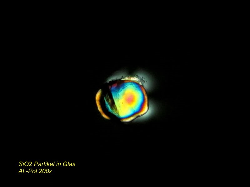

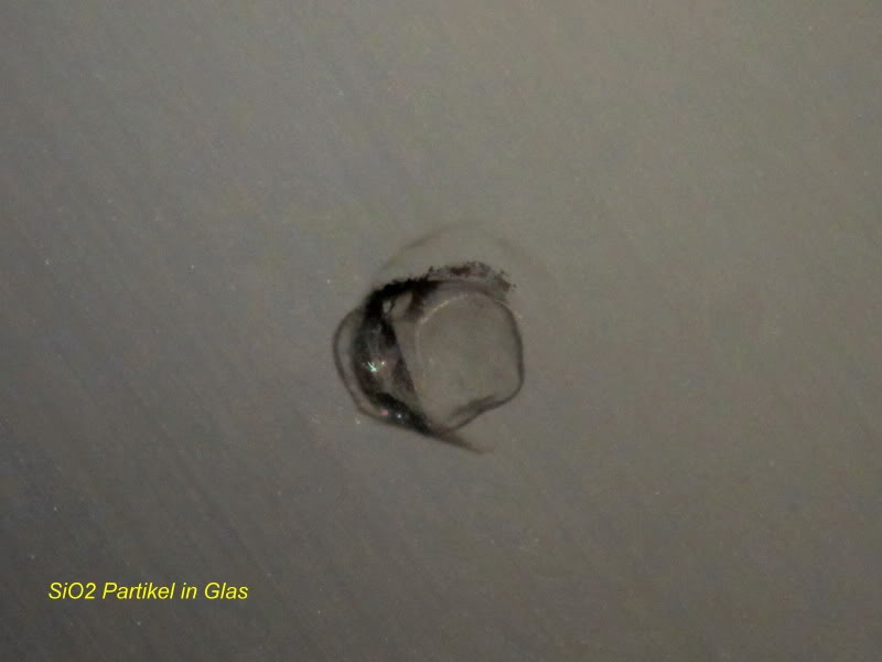

beim Umräumen habe ich endlich die Schachtel mit den Glasfehlern wieder gefunden. Das sind Proben aus dem Q-Labor eines großen Glasherstellers

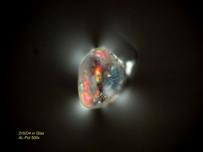

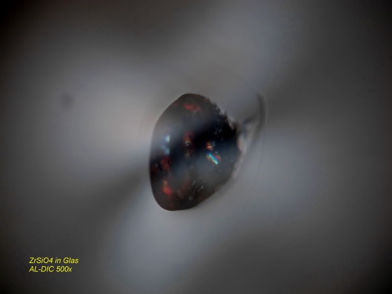

Davon gefielen mir 2 besonders gut: ein kleines Quarzkorn und ein Zirkonkorn. Im Auflicht ist es am besten. Zum Glück sind beide Partikel oberflächennah, sonst müsste man schleifen und wieder polieren.
Beim Zirkon sieht man schön die Spannungsdoppelbrechung im Glas um den Fremdkörper herum.
