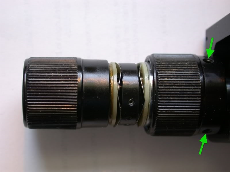

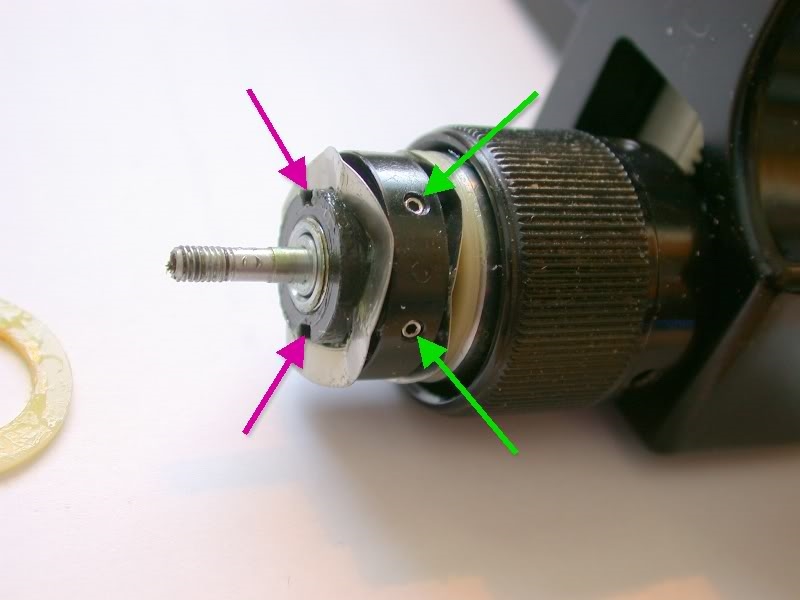

Hallo Stephan,
ich will es versuchen:

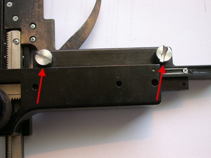

Zuerst mit einer Münze die 2 rot markierten Schrauben öffnen, dann kann man den Tisch abnehmen.

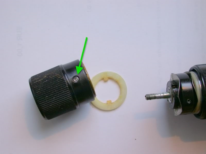

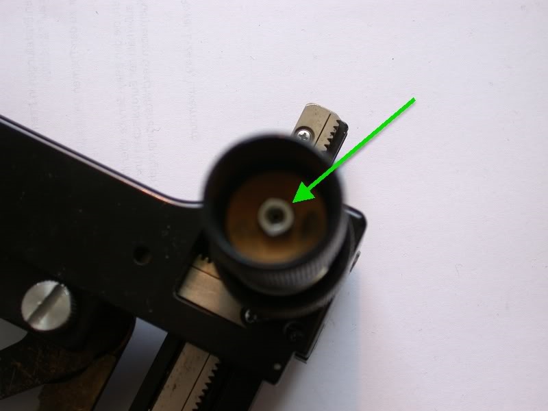

Dann die 3 Kreuzschlitzschrauben des dicken schwarzen Kunststoffrings rausdrehen. Den Ring nach oben schieben.
Die Mutter mit einer spitzen Flachzange rausdrehen.
Durch Lösen der Inbusschraube lässt sich das Kunsstoffteil dann rausziehen.
Die grün markierten Inbusschrauben etwas lösen, dann kann der ganze schwarze Kunststoffring an den lila markierten Aussparungen gedreht werden (nach rechts - Vor-Zurück-Trieb wird fester; nach links - Trieb wird lockerer).
Beim anschließenden Zusammenbau wird mit der Mutter der Links-Rechts-Trieb eingestellt.
Vielleicht hilft es?

vielen Dank für die Antworten und vor allem die wunderbare Dokumentation von Peter.
Hat alles einwandfrei funktioniert (obwohl meine Frau zwischendurch schon etwas skeptisch geschaut hat  :)
