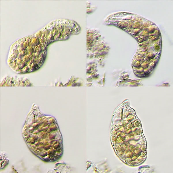

lässt sich dieses Wesen bestimmen?
Es ist schwer zu fotografieren, da es sich permanent bewegt und seine Form verändert. Eine Geißel konnte ich leider nicht erkennen. Die Länge ist schwer abzuschätzen, da ich es nie gestreckt erwischt habe. Auf jeden Fall ist es deutlich länger als 150 µm. Fundort: Hochmoor bei Going, Tirol).
Danke und liebe Grüße
Guten Morgen Angie,
das ist ein Vertreter der Euglenophyta. Schau mal nach "euglenoider Bewegung".
Guten Abend Eckhard,
Zitatdas ist ein Vertreter der Euglenophyta.
Danke, aber das war mir eigentlich von vornherein klar. Ich hatte die Hoffnung, dass es vielleicht genauer geht. Im "Wassertropfen" fand ich Astasia inflata, wobei dieser Flagellat wohl eher in verschmutzten Gewässern zu finden ist. Zudem ist A. inflata viel kleiner. Da ich meinen Flagellaten in einem oligotrophen Hochmoor fand, dachte ich, dass es hier vielleicht den einen oder anderen gibt, der ihn aus Mooren kennt. Ich wäre ja schon mit einer Eingrenzung bis zur Gattung überglücklich.
Frohe Ostern Angie,
Wenn ich annehme, dass Du die Geissel nicht gesehen hast, könnte es Peranema sein. Da gibt es auch lange Formen, auf die Deine Grössenangabe passt.
Lieber Eckhard,
auch Dir wünsche ich frohe Ostern! Bei uns sind es eiskalte Ostern mit Frost und Schneefall - ideal zum Mikroskopieren ...
Ehrlich gesagt bin ich nach wie vor unsicher. Zumindest Peranema trichopohorum sehe ich ständig in meinen Niedermoor-Proben. Da erkenne ich auch problemlos die Geißel, obwohl der Flagellat meist weniger als halb so groß ist. Diesen sah ihn aber noch nie in Hochmoor-Proben. Ich suche weiter.
