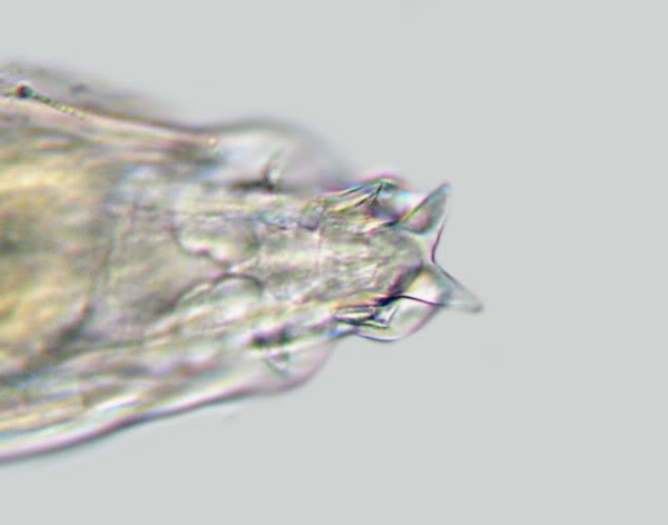

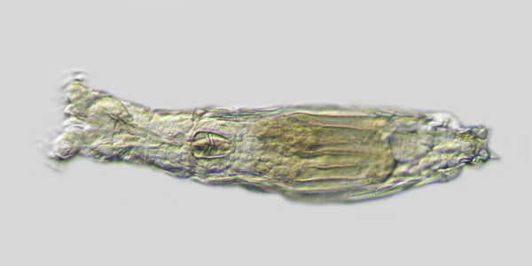

dieses um 300 µm lange Rädertier mit auffälligen Längsfalten sehe ich in meinen Hochmoorproben regelmäßig, wenn auch immer nur einzeln:
Ist da etwas drin?
Noch schöne Restostern und liebe Grüße
Jan Kros
Hallo Angi
Ich denke das es Rotarias tardigrada ist
Steht im Wassertropfen
Liebe Gruss
Jan
Ulf Titze
Hallo Angie,
also ich finde, das sieht dem Rädertier aus meiner Probe nicht unähnlich.
Ulf
Hallo Ulf,
nun, die bdelloiden Rädertiere ähneln sich alle stark. Wichtig für die Identifikation sind hier Details wie z.B. Fuß/Zehen, der Kauer, Augen vorhanden oder nicht und die Struktur der Kutikula. Dein Rädertier wird wohl in Richtung Philodina sp. gehen.
@Jan: Dass es Rotaria tardigrada ist, glaube ich nicht. Hier ein (unscharfes) Exemplar aus meiner Homepage --> http://moor-impressionen.de.tl/GALERIEN/pic-1000432.htm. Schon Fuß/Zehen sind ganz anders. Eher denke ich auch an eine Philodina-Art.
Ulf Titze
Hallo Angie,
Zitat von: Monsti in April 09, 2012, 21:12:50 NACHMITTAGS
... Wichtig für die Identifikation sind hier Details wie z.B. Fuß/Zehen, der Kauer, Augen vorhanden oder nicht und die Struktur der Kutikula. Dein Rädertier wird wohl in Richtung Philodina sp. gehen.
... Philodina sp. hatte ich auch in der Auswahl. Allerdings hatte ich dem "Wassertropfen" entnommen, daß Rädertiere dieser Gattung 4 Zehen haben sollen, was ich aber bei meinem Exemplar auch bei sorgfältigem Durchfokussieren nicht identifizieren konnte. Deshalb habe ich die Idee verworfen, aber vielleicht habe ich da aber etwas falsch verstanden - ich kenne mich halt nicht genug auf diesem Gebiet aus.
Ulf
