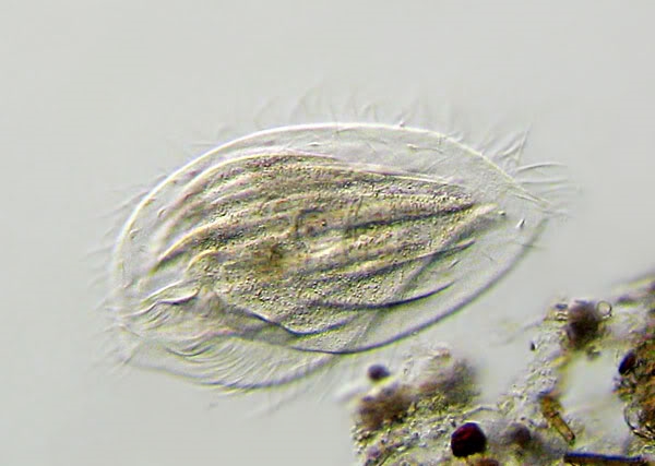

eigentlich kann ich mich Peter nur anschließen. Ohne nachträgliche Fotobearbeitung erhält man nur selten ein ansehnliches Ergebnis. Auf Deinem Bild stören mich die vielen linear angeordneten Tröpfchen. Hattest Du das Deckglas mehrfach verschoben? Diese Tropfen gehören auf jeden Fall weg. Beim Detritus gehen die Meinungen auseinander. Ich persönlich entferne ihn z.T. vollständig, wenn es einer besseren Bestimmbarkeit dient. In anderen Fotos belasse ich ihn.
Vieles in der Beleuchtung und Bildbearbeitung ist aber reine Geschmacksache. Eine persönliche "Handschrift" finde ich nicht schlecht.
Hier eines meiner Fotos von heute (der Ciliat Phacodinium metchnikoffi - hoffentlich richtig geschrieben ...) MIT Detritus:
Dieses Foto entstand mittels Canon PowerShot A495 freihändig durch eines der Okulare und wurde nachträglich per Photoshop minimal nachbearbeitet.

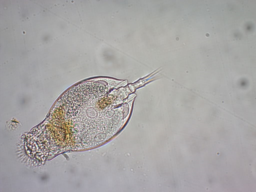

ich finde, bei einigen der gezeigten Bilder ist die Aperturblende zu weit zugezogen. Man erkennt das an der großen Tiefenschärfe (Schlieren auf dem Deckglas werden scharf abgebildet) und an der vergleichsweise geringen Auflösung des Objektes. Versuch' mal, die optimale Blendenposition herauszufinden, indem Du eines der Okulare herausnimmst und in den Tubus blickst. Die sichtbare Objektivapertur sollte zu ³/4 ausgeleuchtet sein.
Ulf

Ulf hat natürlich Recht: Die stark "granuläre" Zeichnung und der fast "Schwrazweißkontrast" lasen eine sehr weit geschlossene Aperturblende vermuten. Bei den Algen fällt das nicht so auf, bei den Rädertierchen schon. Mit weiter aufgezogener Blende hättest Du vermutlich auch weniger augeprägte Farbsäume.

Das von Rainer gezeigte Foto des Rädertiers demonstriert eindrucksvoll, dass die Bildqualität vor allem von der Qualität der Beleuchtung abhängt. Die Flocken und Schlieren im Hintergrund wegzukriegen, ist mittels Bildbearbeitungssprogramm eine Sache von wenigen Minuten. Auch den unnatürlichen Farbstich kriegt man leicht weg. Die Abbildungsqualität des Rädertiers wird dadurch aber nicht wesentlich besser, denn das Viech wirkt auf dem Bild grundsätzlich zu "klecksig". Dies wäre es bei gleicher Beleuchtung auch nach der von Dir beschriebenen Vorbereitung.
