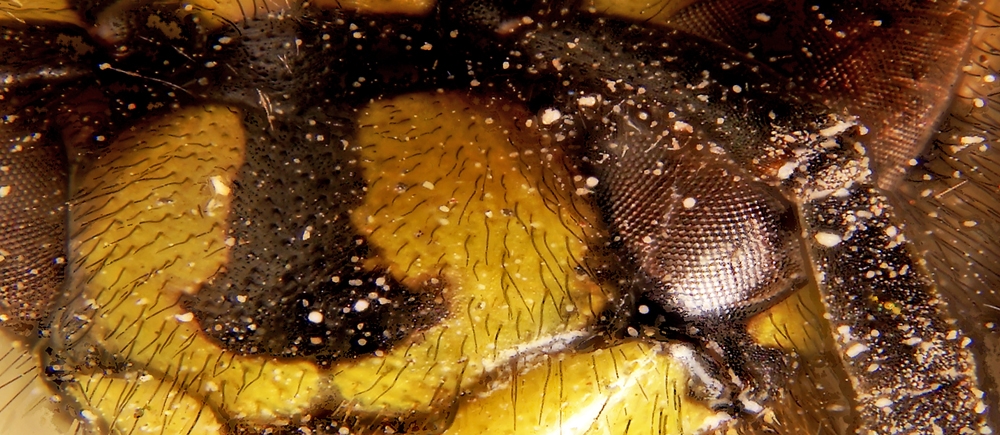

ich habe auch Glück gehabt und auf dem Fenstersims in der Fabrikhalle eine kleine Wespenmumie gefunden. Diese wurde ungereinigt positioniert und halbautomatisch in etwa 9 Sekunden mit 230 Einzelfotos aufgenommen. Dann in Magix in BMP´s umgewandelt um sie dann Herrn Cypionkas Hund "Pico" vorzuwerfen.
So sieht dann ein "Videostack" aus :
CZJ Apo 6,3/0,20 160/- am Eigenbau mit NEX-5 im Videomode HDMI
Der Hund macht noch ein wenig was er will. So müßte die hellgraue Fläche unter dem linken Auge ganz dunkel sein, so wie auch teilweise Stellen im rechten Auge. Die Ausgangsbasis bei HDMI sind hier nur 1920 x 1080 Pixel. Aber wenn ich an die Zeit denke, welche bei diesem Spiele eingespart wird, ist das durchaus eine schöne Lösung für webilustrationen und ähnliches.
Lieben Gruß und "Lass stacken"
Lothar
