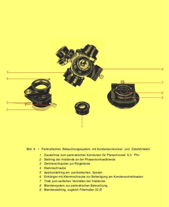

ich habe ein Planachromat von CZJ mit der Bezeichnung 40/0,65 160/0.17 Phv und ein altes Forschungsmikroskop Nf, mit pankratischem Beleuchtungssystem. Mir fehlt jedoch die ansteckbare Phasenkontrastringblende (siehe Foto aus der Bedienanleitung).
Ich würde gerne Phasenkontrast realisieren.
1.Frage: kann ich auch Ringblenden von anderen Herstellern oder später gebauten CZJ-Mikroskopen verwenden? Die Blende muss ja zum Ring im Mikroskop passen, aber ich vermute es gibt dafür keinen Standart, oder?

Nein, andere Rinblenden kann man in der Regel nicht verwenden, die Durchmesser sind nicht standardisiert. Du könntest selber basteln oder bei Herrn Woitzik http://www.mikroskop-online.de/ mal anfragen.
