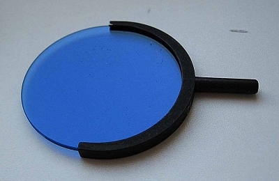

Wer kennt sich aus mit die verschiedene Filterbezeichnungen bei Leitz.
Warum die frage: mein blaues Tageslichtfilter ist am Boden in Tausend Stücke geplatzt und jetzt muss was neues dran. Ich finde Bezeichnungen wie CF12, BG12 und CB12 aber kenne mich nicht in die Daten aus.
Wer kennt sich aus oder hat ein Datenblatt oder ein Link zu.....?
Grüße Ronald
Mikrotom:
Holger Adelmann
Hallo Ronald, so auf die Schnelle, ich habe meine Daten nicht bei mir:
Das CB 12 ist ein "Tageslichtfilter" fuer Glühlampen, ich denke so etwas suchst Du als Ersatz.
Das CF 12 sagt mir aus dem Kopf heraus nichts.
Das BG 12 ist ein ganz dunkelblaues Filter für die Fluoreszenz (Anregungsfilter Blau), das ist KEIN Lichtfarben-Kompensationsfilter!
Viele Grüsse
Florian Stellmacher
Lieber Ronald,
Du brauchst das Filter CB 12.
