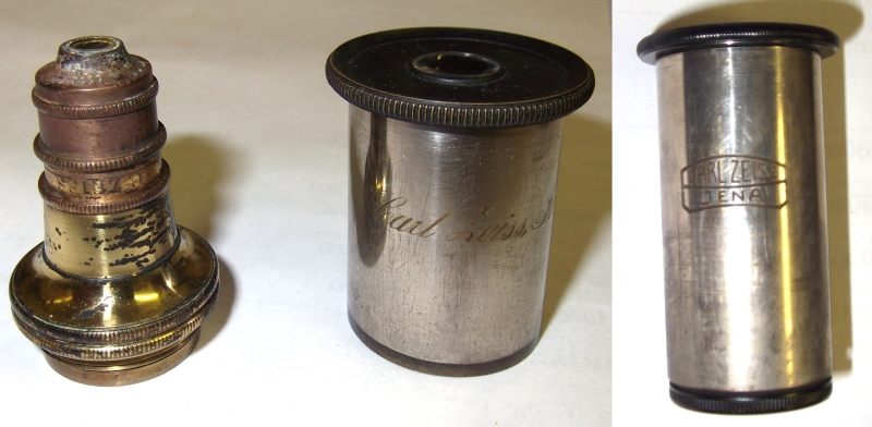

Hallo Liebe Freund der alten Mikroskope,
mit einem auch nicht mehr ganz frischen Mikroskop der Lg-Reihe, das in einem fürchterlichen Zustand war, weil es in einem chemischen Labor seine Dienste tun musste und wohl zusammen mit ätzenden Stoffen aufbewahrt wurde, bekam ich zwei Okulare und ein Objektiv, die deutlich älter sind. Kann man an Hand der Aufschriften/Logos oder anderer Merkmale eine Datierung vornehmen? Das Okular mit dem Zeiss-Logo muss nach 1902 gebaut worden sein, weil das das Jahr ist in dem das Tessar patentiert wurde, dessen hinteres Linsenpaar sich in dem Logo dargestellt ist. Aber die beiden anderen Teile? Am Objektiv, kann man mit ganz viel Muhe einen Schriftzug "C.ZEISS" in einer recht eckigen Schrift erkennen, was auf dem Foto schon sehr scher fällt, selbst wenn man weiß wo er steht. Schön finde ich die geschwungene Gravur auf dem 2. Okular. Scheint mir das älteste Stück zu sein von den Dreien oder? Gibt es irgendwo Angaben wann wo welche Zeiss-Logos verwendet wurden. Bei den Lg-Mikroskopen sind sie an den Stativen ja auch mal an der Seite und später (?) auf der Abdeckung des Federmechanismus, der den Feintrieb bei der Tischbewegung unterstützt.
Die Teile sind an Sammler abzugeben, falls jemand Interesse hat, aber die zeitliche Einordnung interessiert mich schon auch.

das Objektiv erweckt ganz den Eindruck als sei dieses wie das erwähnte Lg in einer recht aggressiven Umgebung verwendet oder gelagert worden - leider hält das auch die beste Optik nicht dauerhaft aus. Das Foto lässt recht schwach auf der Fassung der Frontlinse eine Nummer erkennen - sie scheint vierstellig zu sein und könnte auf XX59 enden. Wie lautet denn die vollständige Ziffernfolge? Des weiteren sollten ähnlich des Firmenschriftzuges irgendwo die Großbuchstaben "B", "BB", "C" oder "CC" zu finden sein - sind diese noch zu erkennen?
Stimmt, das rechte Okular stammt aus der Zeit nach 1904, wahrscheinlich um 1915/20. Das linke Okular dürfte in den Zeitarum um 1885 bis 1900 zu datieren sein, die Art der Gravur um die Linse mag hier näheren Aufschluss über das Alter geben.

Auf dem Objektiv steht auf der "Rückseite" im gleichen Ring wie der Schriftzug "C.ZEISS" ein "C". Die Nummer ist wirklich sehr schwer zu deuten, zumindest die erste Zahl. Es könnte heißen:
2969 oder
3969 oder
9969, denn es ist nur noch der oberste Bogen sichtbar. Es könnte sogar sein, dass die Zahl nur 3-stellig war und das irgendein Schmiss ist, der da anders drauf gekommen ist als graviert.
Das Okular mit dem geschwungenen Schriftzug trägt neben der Linse nur eine recht eckige "4", die auch nicht gut zu lesen ist, aber es ist eine "4", keine "1".

Guten Abend,
Danke für die Ergänzung - damit ist der Objektivtyp klar, es liegt ein "C" vor (20x, NA 0.40). Wahrscheinlich lautet die Nummer 2969 und das Objektiv sollte um das Jahr 1890 hergestellt worden sein, dies passt auch zum Schriftzug auf dem Okular. Beide Optiken sind aus der gleichen Epoche, das Okular mit dieser Beschriftung wohl eher um 1885-1890.
