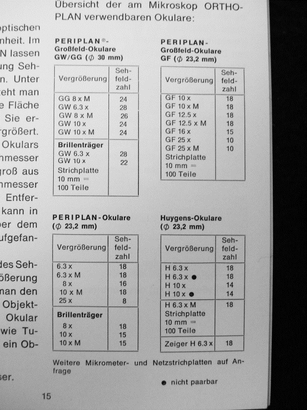

Frage an die Leitz-Gemeinde:
von den Leitz Okularen habe ich Periplan GW 10xM und Periplan GG 8x M beide 30mm Steckdurchmesser gesehen.
Leider konnte ich den Unterschied zwischen GW und GG nicht ermitteln. Die GW 10xM verwende ich an meinem Orthoplan.
Lassen sich auch die GG 8xM an diesem Mikroskop sinnvoll verwenden?
Herbert
Holger Adelmann
Hallo Herbert,
Ja, die GG 8x kannst Du ebenfalls am Orthoplan verwenden.
Florian Stellmacher
Lieber Herbert,
hier eine Übersicht aus dem Orthoplan-Katalog von 1972:

Herbert Dietrich
Hallo Holger,
Hallo Florian,
vielen Dank für Eure schnelle Antwort
Herbert
