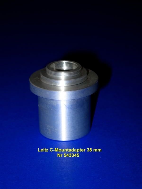

ZitatWo kann dann dort ein Fotookular platziert werden? Bei dem mir vorliegenden FSA-Tubus finde ich keine Aufnahme für ein Fotookular!?
durchaus berechtigte Frage Arnold!
Dieser C-Mount ist zwar ein identische Nachbau, aber er gehört in den Fotostutzen deines FSA-Tubus. Der ist 1x also ohne Optik nur "Ofenrohr"; es gibt ihn auch teuer mit 0,63, da bin ich sicher, weil der bei mir in der Kiste Leitz-Adapter liegt.
Videokamera drauf fertig - soweit meine Erinnerung. Ich kanns nicht überprüfen, weil das Laborlux schon einen neuen Besitzer hat, der hat eine EOS 600 dran adaptiert, dabei aber mit Periplan und Kameraobjektiv.
Eigentlich widersinnig ich gebs zu!
drehst du inzwischen selber Polken? Von mir ist der jedenfalls nicht. Und die EOS 600 dürfte da auch nicht dranpassen... ;D

Hallo Klaus
so wahr meine Frage zu dem Leica endlich System bei der Verwendung vom orig. Leica C-Mount am FSA Tubus doch  berechtigt. Ich werde mich da einmal mit versierten Leica User in Verbindung setzen.
Gruss Arnold Büschlen

Zitatso wahr meine Frage zu dem Leica endlich System bei der Verwendung vom orig. Leica C-Mount am FSA Tubus doch  berechtigt
Das ist eine Möglichkeit:
Zitatversierten Leica User in Verbindung setzen.
Oder du  versuchst es einfach selbst - ich bin ziemlich sicher, dass es so geht, weil ich im Original Leitz-Prospekt die Abbildung gefunden habe! :D
Bei CZ bin ich mir auch nicht mehr so sicher. Nach meiner Erinnerung gibt es einen Video-Fotostutzen, der etwas konisch ausgebildet ist und der ist glaube ich leer. Und da kommt der C-Mountanschluss mit der CZ-Ringschwalbe drauf.
Bei den Unendlich Mikroskopen von Zeiss und Leitz kommt der C-mount ohne zusätzliche Optik drauf.
